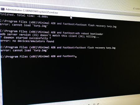

Hallo,hat jemand eine Idee warum bei TWRP installieren bei adb wenn ich den befehl fastboot flash recovery twrp.img eingebe can not load twrp.img erscheint?
Die IMG ist im ADB Ordner...bin am Verzweifeln

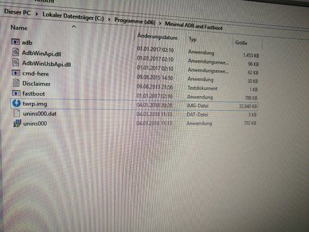

Mach doch mal ein Bild von deinem Ordner und dem Terminal Fenster.

Jetzt noch vom adb Ordner :)
und der Ordner :)

In der Tat seltsam... Versuche mal als nicht Administrator.
Das gleiche.Ohne Admin. Über die CMD Konsole cd des ADB Ordners ausgeführt und das Handy in den Fastbootmodus versetzt. Dann fastboot flash recovery twrp.img eingegeben. Fazit: cannot load twrp.img ...ich dreh durch.

Das ist super. Ich verstehe gerade auch nicht was da schief läuft. Vielleicht einfach mal umbenennen in 1.img oder so
Ich hatte es schon einmal über eine ander Anleitung in recovery umbenannt. Das selbe Problem. Habe auch ADb deinstalliert und neu Installiert ohne Erfolg. Fehlen
irgendwelche Rechte(Zugriff etc?
"no devices/emulators found" macht mich stutzig. Ist USB-Debugging aktiviert?
Morgen. Ja ich hatte vergessen den Zugriff am Handy zu bestätigen.
USB debugging ist aktiviert. Kann man TWRL nicht auch über das Handy installieren als apk? Meine Hoffnung war ja die App von TWRL.... P10 nicht gelistet. Schade :)
Mach mal im twrp das .img weg. Vielleicht wird bei dir der Typ ausgeblendet und deine twrp heißt nun twrp.img.img

[doublepost=1515134691,1515132118][/doublepost]Es hat funktioniert :) Ich glaube es nicht^^ Vielen Dank.
