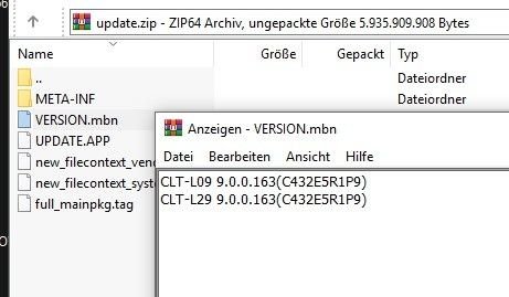

das ist die version L09, falls es jemand nicht mitbekommen hat
@Mordor
Wie kommst du darauf?

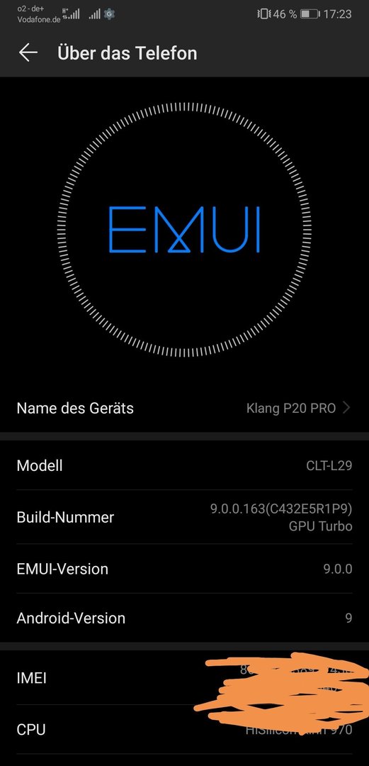

Mh, weil ich eigentlich das l29 (c432 habe und mir jetzt 2 sim slots und zwei imai angezeigt werden.
Glaube das war vorher nicht so, oder irre ich?

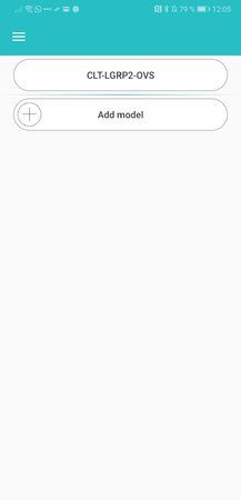

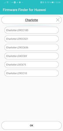

Auch Firmware finder zeigt jetzt irgendwas an, was ich so vorher nicht hatte.

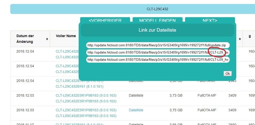

Das Release aus dem ersten Beitrag ist zwei Tage vor FirmwareFinder erschienen, vielleicht hat er es bei Funky geladen keine Ahnung.

FirmwareFinder hat bei Versionen.
[doublepost=1544354620,1544354542][/doublepost]Die Info in der Update_all_hw.zip aus dem ersten Beitrag.

Die l29 c432 wird bei mir gar nicht angezeigt im Firmware finder
