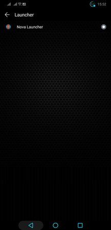

Off Topic: Falls jemand den Nova Launcher nutzt, und der Huawei Launcher beim Start nervt bzw sich davor lädt, habe den Huawei Launcher mit Root Explorer (Mixplorer) gelöscht und funktioniert einwandfrei!

Hi wie ist denn die genaue Bezeichnung vom huawei launcher?
MfG
Bearbeitet von: rolkeg - Grund: Vollzitat gekürzt - rolkeg
Nenn sicht "HwLauncher6" und befindet sich hier ---> system/app/HwLauncher6.
Hab den ganzen Ordner "HwLauncher6" in den Ordner System kopiert und erst dann den Ordner in "app" gelöscht, nur zur Sicherheit.
