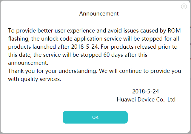

Die Unlock Seite geht noch, ruf diese mal in Chrome um Desktopmodus auf?
Ankündigung
Um die Benutzerfreundlichkeit zu verbessern und Probleme durch das Flashen von ROMs
zu vermeiden, wird der Freischaltcode-Anwendungsdienst für alle Produkte,
die nach dem 24.5.2018 auf den Markt kommen, beendet. Für Produkte,
die vor diesem Datum veröffentlicht wurden, wird der Dienst 60 Tage nach dieser Ankündigung eingestellt.
Vielen Dank für Ihr Verständnis. Wir werden Ihnen weiterhin hochwertige Dienstleistungen anbieten.
2018-5-24
Huawei Device Co., Ltd.
