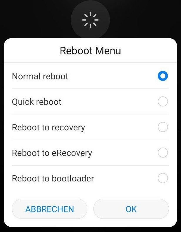

photo_2018-06-04_11-25-39-jpg.638398
Dieses reboot menu habe ich gar nicht erst...
Ja, ist klar, ist RomAur.
Weil es weiter oben Probleme diesbezüglich gab.
Was ich damit sagen wollte, das beide Recovery's auf dem Gerät sind.
Ich kenne das von anderen Geräten, da wurde immer das Eine durch das Andere ersetzt.
Hier ist wohl entscheidend ob das USB-Kabel dran ist oder nicht, je nach dem startet dann das eRecovery oder das TWRP.
