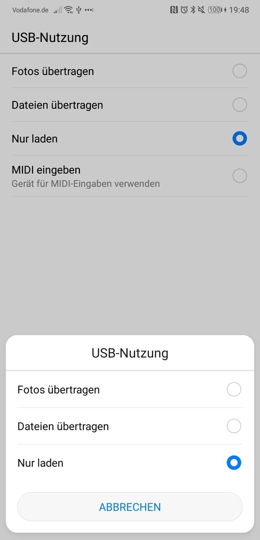

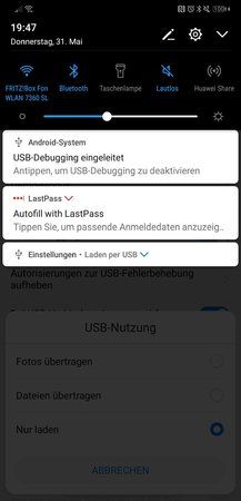

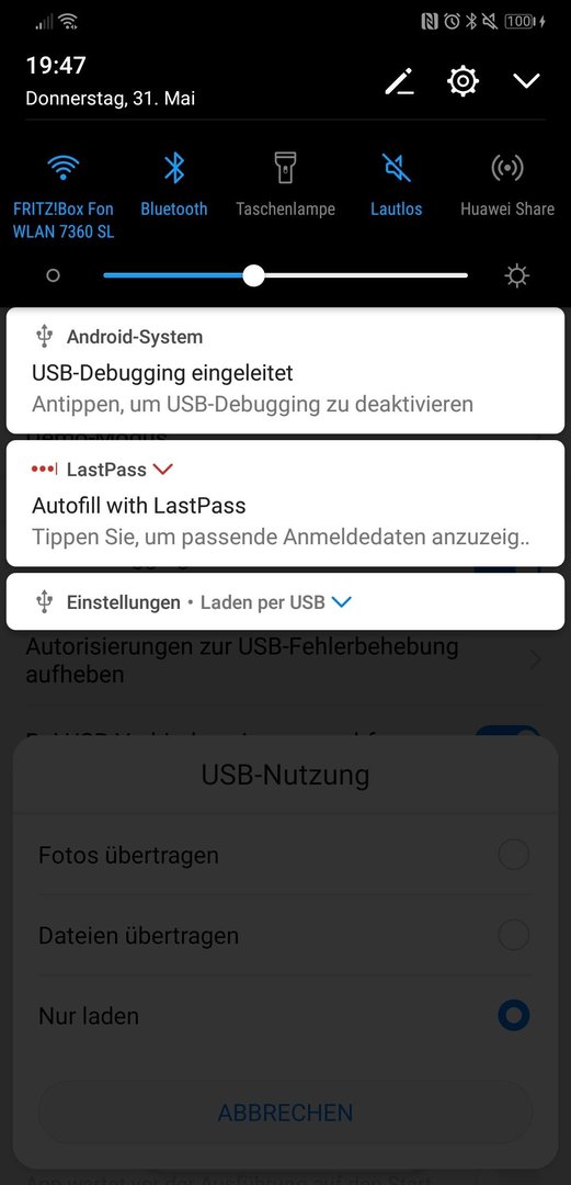

Ich aktiviere USB Debugging.
Sobald sich der Display sperrt und ich ihn ohne Muster etc. wieder entsperre ist der USB Debugging Schlater wieder auf "aus".... :/
Er fragt auch nicht nach usb debugging beim einstecken. Weder am PC noch Laptop. Immer nur
"USB Nutzung"
Fotos Übertragen
Dateien Übertragen
Nur Laden
Hier mal Screenshot. das sah bei sony und samsung immer etwas anders aus
Er fragt ja auch nicht nach dem fingerprint. Treiber sind aber auf pc und laptop installiert per universal adb treiber

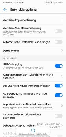

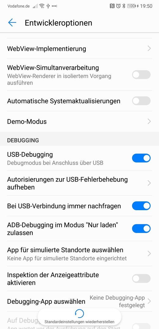

Das ist wieder so eine Huawei Eigenart. Du musst erst "ADB im Modus Nur laden" aktivieren und dann USB Debugging, dann bleibt es auch an
Okay, habe ich gemacht. Geht. Bleibt das Problem bestehen, dass er beim einstecken nicht nach USB Debugging fragt. Trotz löschen der gespeicherten Daten.
Auch TWRP verschwindet nach einem reboot.
