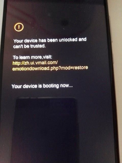

Und was macht er jetzt?

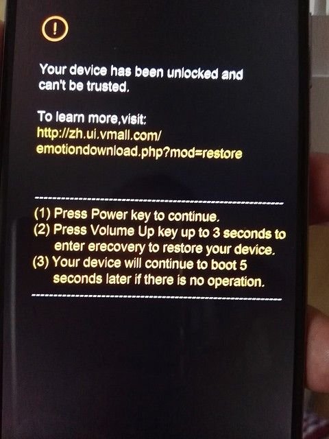

Ganz egal welche Tastenkombination ich betätige, ich bekomme immer diese Meldung.
your device has been unlocked and can't be trusted
Your device is booting now ...
Das Handy wird brennheiß und schaltet sich dann Gott sei Dank aus, wenn der Akku leer ist. :-(

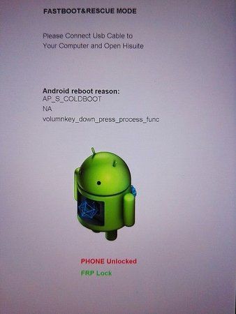

Status: Akku Leer, ich kann mich wieder mit dem USB verbinden: hier die Meldung:

@lomycess also die Meldung auf dem Bildschirm ist normal. Ist das Feld von OEM - Entsperrung lomplett grau also schalter nach links oder grau unterlegt schalter ist nach rechts? was steht im fastboot Modus hinter FRP?

ok du hast vergessen vor dem entsperren des Bootloader in den Entwickleroptionen die OEM-Entsperrung zu aktivieren. Wenn FRP auf lock steht, kann über den fastboot modus mit den adb befehlen nichts mehr installiert werden. Und es gibt leider nur eine Lösung dafür
Reaktionen: Miss Montage und lomycess
@lomycess
mach den Bootloader wieder zu, sollte klappen wenn Kernel und Recovery noch Original sind.
Anschließend lässt sich normal die OEM-Entsperrung wieder aktivieren.
Und normalerweise lässt sich der Bootloader ohne "OEM-Entsperrung des Gerätes zulassen" nicht entsperren.

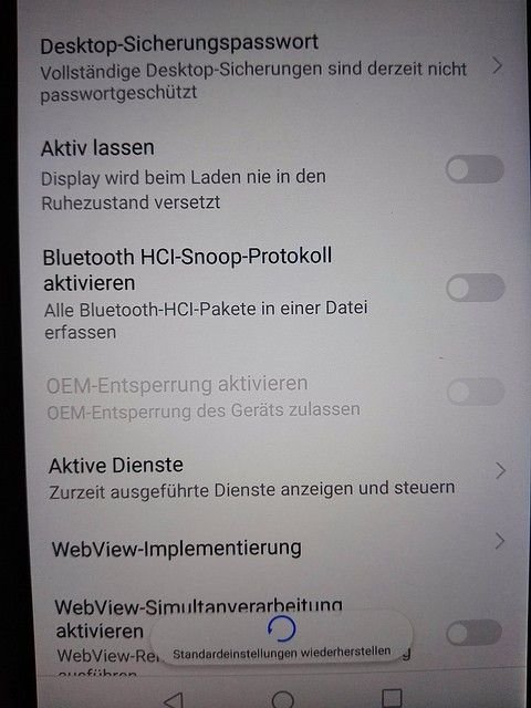

Also hier die beiden Screenshots:
Das P9 bootet jetzt und läuft auch.
Das OEM - Entsperrung war vorher, als ich ... machte, auf aktiv, trotzdem konnte das recovery nicht draufgespielt werden. Ich hab dann gestern die Entwickereinstellungen aus Verzweiflung wieder auf Standard gesetzt.

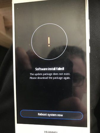

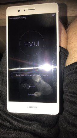

Hi bin neu hier und auch schon weiter gekommen aber nun habe ich das Problem er startet und dann kommt der Fehler wie zusehen habe auch schon mit der Update App Datei probiert aber nix kann mir da jemand helfen
