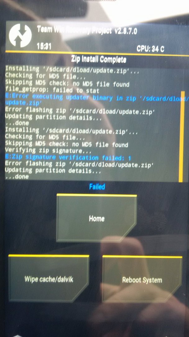

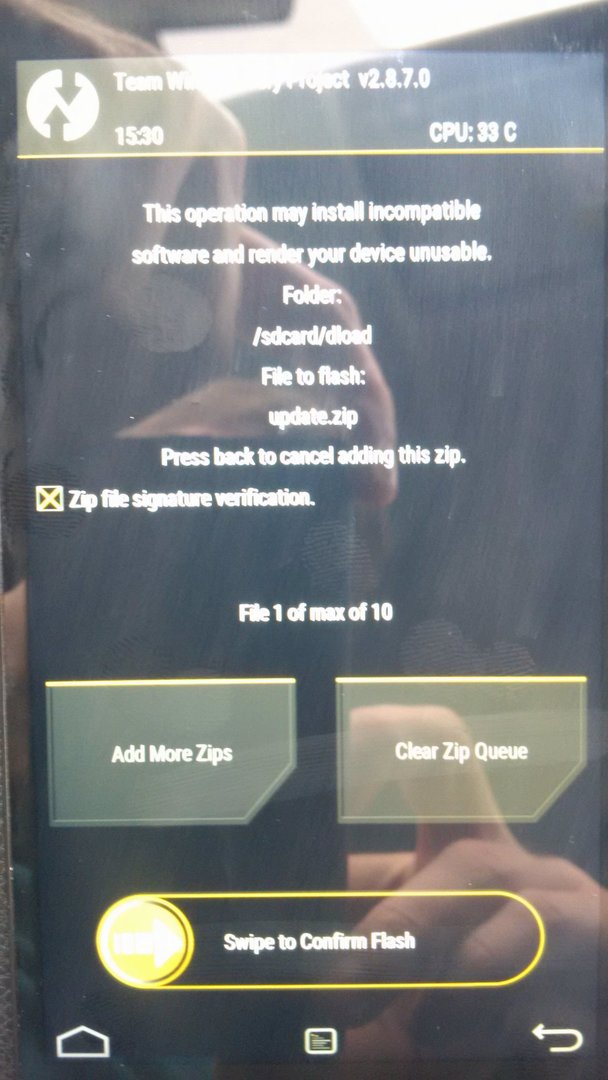

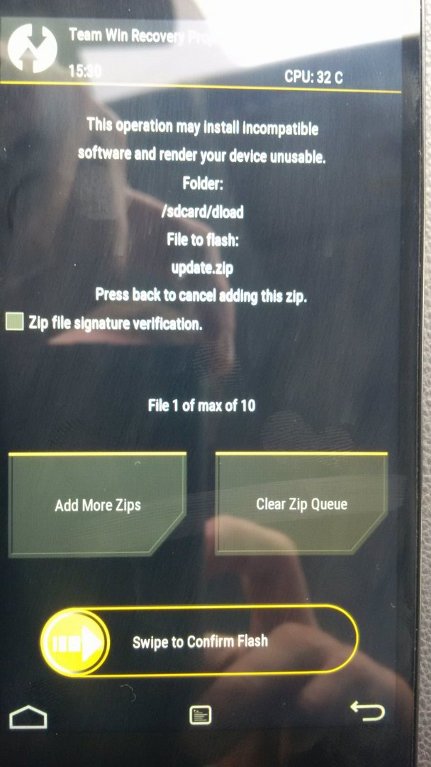

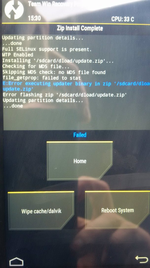

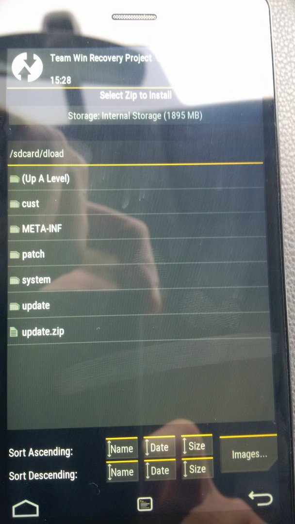

Freitag kam nun ein Update auf 5.1 (ich habe ein Vodafone Branding), leider lässt sich die Datei nicht installieren. Hat jemand eine Idee?

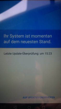

Zudem sagt mir das Handy nun es gäbe keine Aktualisierung, diese Ansicht sah vorher aber anders aus, grün und mit einem Menü über das man direkt in den Bootloader kam zum Installieren.
Da ich nicht mal mehr ein Update machen kann, und sich das interne Update Programm sehr verändert hat, wäre es schon hilfreich den original Bootloader wieder installieren zu können?
Edit: Ich hatte die Unroot App versucht, nun bleibt es beim Hochfahren beim Vodafone Logo hängen.

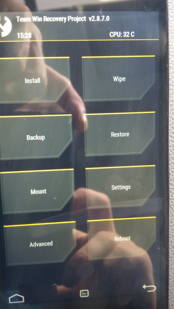

Ich komme über den PC noch auf den Internen und Externen Speicher und ins TWRP aber dort will es mir wie oben zu sehen nichts installieren. Hat noch jemand eine Idee oder ist es für die Tonne?

Ich hab zwar kein P8, aber vielleicht hilft dir das fastboot.
Von dort kannst du dann vielleicht die original Firmware oder bootloader flachen.

Danke, ich hatte das Glück, das es als Garantiefall ausgetauscht wurde
