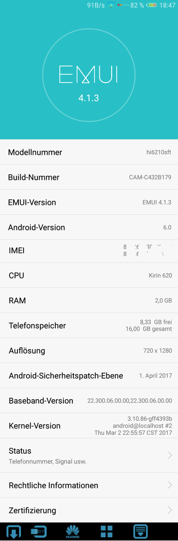

Diese Hybrid/Mix ROM mit EMUI 4.1.3 wurde aus
der Stock-Rom ALE-L21 B896 von Vodafone für das Huawei P8 Lite
und
der Stock-Rom CAM-L21 B179 für das Huawei Y6-ll
von "copo11" (htcmania-Forum) zusammengestellt und wird über ADB/Recovery geflasht.
Original Seite mit weiteren Hinweisen: ROM FlasRom Hibrida ALE-L21 + CAM-L21
Download (1,26GB): MEGA
Gruß Wolfgang
PS: NFC funktioniert nicht !!
Falls es Probleme mit Mega gibt, hier der
Download von den einzelnen Dateien (MEDIAFIRE): HTCMania - Ver Mensaje Individual - ROM FlasRom Hibrida ALE-L21 + CAM-L21
Muss dann nur noch zusammen kopiert werden.

Hab die Rom Gestern mal kurz drauf gemacht um einen Test zu machen.
Ist eine ganz "normale Stock-Rom", die viel "Nacharbeit" verlangt.
Hab allerdings kein Clean-Install gemacht sondern drüber installiert.
Fazit (KANN SICH BEI EINER SAUBEREN NEUINSTALLATION ANDERS VERHALTEN):
Accu-Verbrauch ist hoch.
Einige Tweaks funktionieren nicht.
EMUI 4.1.3 läuft in dieser Zusammenstellung auch nur halb.
Wer unbedingt EMUI 4.1 haben will, sollte sich an die "originale Vodavone-Rom" halten:
[Getestet] Vodafone-Rom ALE-B896 Dual-Sim EMUI 4.1 auf ALE-L21 C432
Gruß Wolfgang
[doublepost=1498470031,1498466346][/doublepost]NACHTRAG: Die mitgelieferte "INSTALAR FLASH ROM Hibrida B896-B179.bat" hat bei mir nicht funktioniert; musste meine "Eigene" nehmen.
