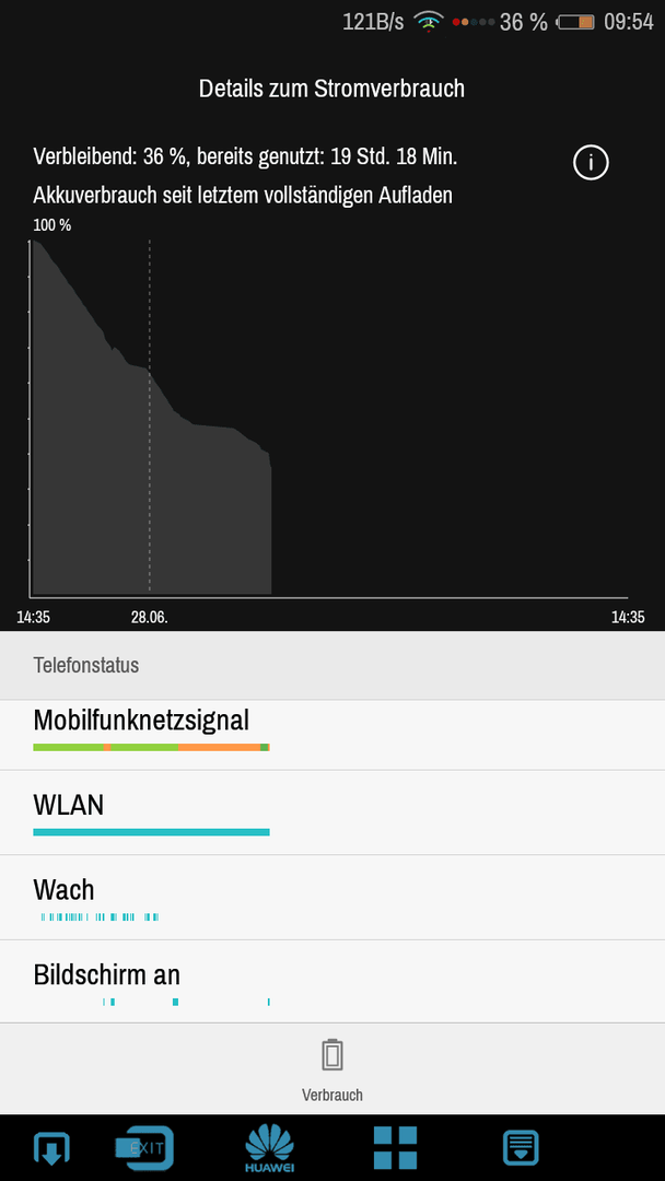

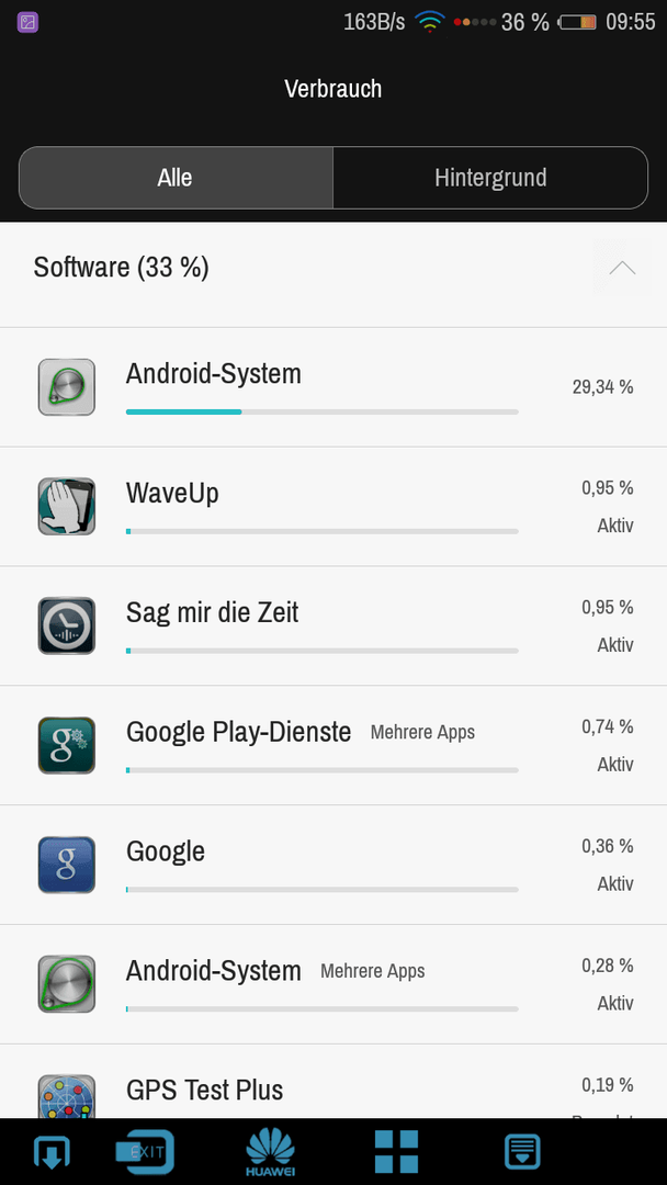

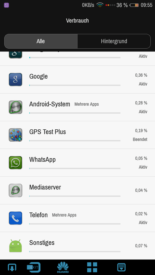

Bevor von Jemanden Fragen zur Akku-Laufzeit kommen, hier Screenshots dazu.
Hab aber keinen Clean-Install gemacht, es wurden mittlerweile 3-ROMs "übereinander" installiert (Handy wurde gebraucht und es musste schnell gehen) und mein Backup dieser Rom wurde 2 mal hervorgeholt !!
Screenshot_2017-06-28-09-54-07.png Screenshot_2017-06-28-09-54-52.png Screenshot_2017-06-28-09-55-14.png Screenshot_2017-06-28-09-55-26.png

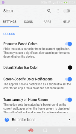

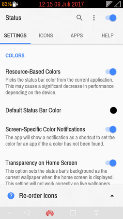

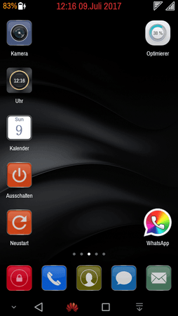

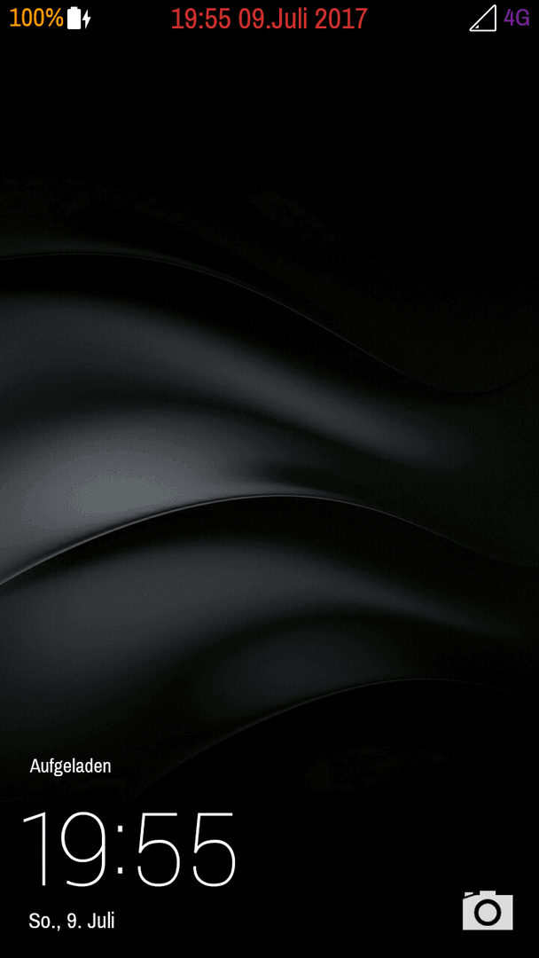

Oder du nimmst die App "Status" (LÄUFT AUCH OHNE ROOT).
Habe es mit dem Datum ein "bisschen übertrieben" um zu zeigen was möglich ist. Man kann auch nur die Uhrzeit anzeigen lassen.
Farben und Symbole können nach "Geschmack" eingestellt werden.
original & neu
mit WLAN & nur Mobile Daten
Zwei "Macken":
1. Kein Autostart => Muss also bei Neustarts von Hand geladen werden
2. Info-Symbole werden nicht von selbst ausgeblendet wenn gelesen, eMail/SMS/WhatsApp usw.
(einmal die Leiste runter ziehen und das Symbol ist dann weg)
Gruß Wolfgang

Obsidian(magazine) mit neuen Icons. Hatte ich mal zu Testzwecken gemacht, muss nur noch das Icon für den "Optimierer" ändern (wenn ich Lust und Zeit habe).
(magazine) hab ich auch raus geschmissen und den alten Sperrbildschirm von EMUI3 ohne automatischen Hintergrund-Wechsel aber mit "Info-Box" rein gemacht.
