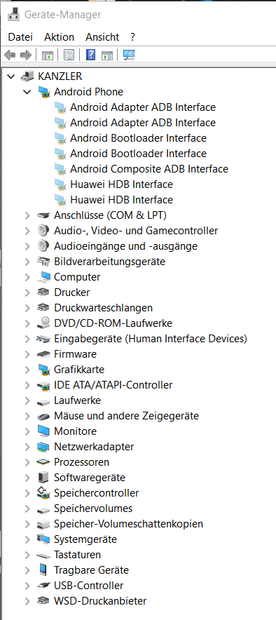

@tyee also ich hatte das Treiberproblem seit ich auf die neueste Version von Windows (Version steht im Titel) geupdatet habe. Tecalote hat mir damals geholfen und ich denk er hat eh schon wieder eine Idee für dein Problem.
Kannst du mal ein Bild von deinem Geräte Manager schicken wenn dein Handy im Rescue Screen ist?
Deinstallier mal alle Treiber mit abgesteckten Kabel. Steck es wieder an dann sollte Windows neue Treiber installieren. Wenn der Prozess fertig ist, sind dann die gleichen Treiber wieder da? Wenn ja rechtsklick und dann auf Eigenschaften. Zu vorherigen Treiber zurückkehren und dann nochmal testen ob noch kommt waiting for any device..

Laut dem Bild bei angestecktem USB Kabel war kein Treiber aktiv, alle offline. Hast Du auch das richtige USB Kabel? Es gibt auch Kabel, die nicht funktionieren

@tyee probiere mal die anderen Kabel, ein Adapter muss im Gerätemanager online sein - sonst ist es klar, dass nix geht
