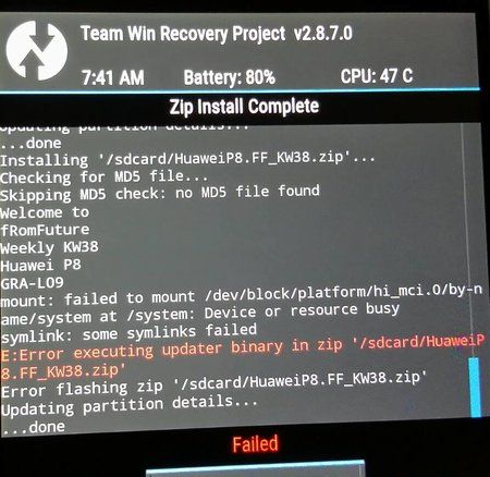

So fromfuture,
Flash schon ein paar Tage länger, Galaxy S2-4, Note.10.1.. Nexus 4-6 etc...
Ich bin am ende :(
Hab mich an dein Paket gehalten, funktionierte nicht.
Absturz beim booten, Huawei Logo freeze. Factory Reset hat nix gebracht.
Also kw38.zip neu geladen, md5 passt.
Egal ob interne oder externe sd gleicher Fehler.
Auch wie "cust mnt" egal im twrp
Nun nandroid back und erste weekly läuft wieder...
Anbei Foto vom twrp nach dem flash
Ich mache auch schon länger Roms aber Huawei ist da echt speziell. Symlinks habe ich zb gegenüber der ersten Weekly nicht geändert .
Guck mal vor dem flashen ob system oder Cust gemounted ist. Das sollte auf jedenfall nicht sein.
Ich habe mir die Rom sogar nochmal heute morgen frisch geflasht und alles war Prima. Bei Markus auch.
Ich würde nochmal die Rom aufs Handy kopieren.
Ich könnte dir, wenn du möchtest, mal mein Recovery hochladen. Vielleicht läuft das besser.
Ich kann nur flashen, aber Probleme kommen nun mal.
habe jetzt komplett dirty geflasht,
-twrp boot
-install von extsd die KW38 version (so durch gerutscht, keinen fehler)
dann aus, twrp boot, ins system boot
Pass auf ->
Boot perfekt,
Änderungen enthalten, selbst NFC
Reaktionen: fromfuture
Prima [emoji4]
Ich sag ja .. Huawei ist komisch.
Nur jetzt wirst du NFC nur in den Settings ausstellen können aber so oft nutzen das die meisten eh nicht.
