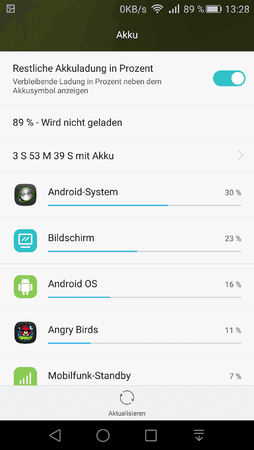

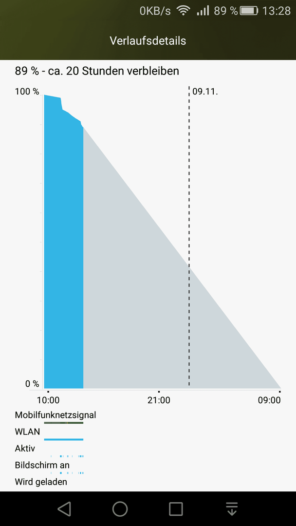

Die Performance ist wirklich gut,läuft ziemlich geschmeidig(Pitschendopp :thumbsup:).Zum Akku kann ich noch nicht viel sagen aber der erste Eindruck ist das der ziemlich schnell leer wird.Ich weiß allerdings noch nicht ob ich was bei meinen Einstellungen,die ich auch schon mit der Stock B200 hatte,vergessen habe.Bleibe da mal dran.Ca.: 20Stunden Laufzeit ist,für das man so gut wie garnix gemacht hat,mager.Sparmodus steht auf "Intelligent".

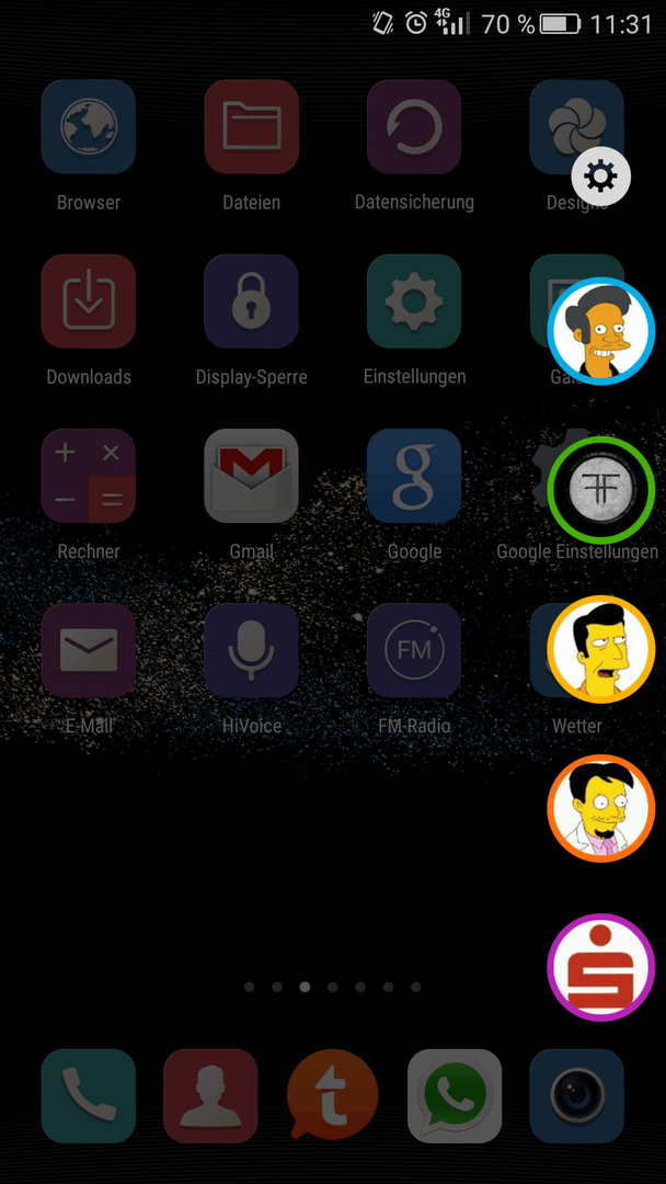

Kleines Extra vom S6 egde.
Kommt nicht in die Rom. Ist eine kostenpflichtige App... [emoji30]
Reaktionen: Matriuu

Wie heißt denn die APP vom S6 Edge ?
