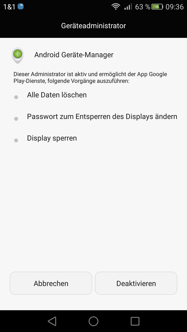

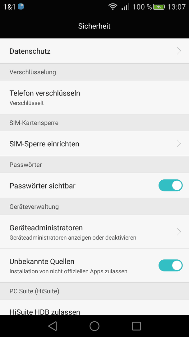

Screenshot_2015-11-27-13-07-45.png Screenshot_2015-11-27-09-36-10.png Das Erstere war wohl eine Insider-Meldung, die dann, verständlicherweise zurückgezogen wurde. :biggrin:
Diese Möglichkeit nutzt Google, auch wenn der Button auf aus geschaltet ist:
Hat funktioniert, mit dem Verschlüsseln.

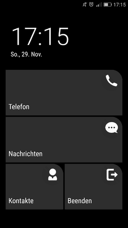

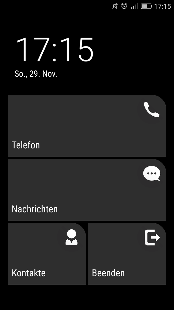

ich habe 3 kleinere Probleme:
1) Drücke ich in den Einstellungen --> Allgemein --> Hintergrund, lande ich auf den Startbildschirm anstatt ins Menü.
2) Stelle ich in den Energieeinstellungen auf Ultra, komme ich aus diesem Modus ohne Neustart nicht mehr heraus.
Ich komme dann nicht mehr in die Schnelleinstellungen und wenn ich einen anderen Energiemodus einstellen möchte, kommt die Meldung:
"Diese Funktion kann im Ultra Stromsparmodus nicht verwendet werden".
In der Stock-Rom konnte man aber aus dem Sperrbildschirm ein 3-teiliges Menü aufrufen, in dem man den Ultra-Modus beenden konnte. Das
geht bei mir aber nicht.
3) Wenn ich mit der Navi-App "Sygic" über BT die Ansagen wiedergebe, ist die Stimme sehr piepsg und leise. Ich muss dann am Radio die Lautstärke von 14 auf ca. 40 erhöhen, um bei höherer Geschwindigkeit etwas zu verstehen.
Habe leider in der Stock vergessen dieses zu testen und weiß daher nicht, ob das ein grundsätzliches Problem ist oder mit der Rom zu tun hat.
Könnte natürlich auch an Sygic liegen.
Die ersten beiden Punkte kann ich nicht bestätigen. Beides geht ohne Probleme. Beim Ultramodus gehen keine Schnelleinstellungen und den Modus beendet man mit dem entsprechenden Button.
Zum dritten Problem kann ich jetzt gerade nichts sagen.
Reaktionen: Bernd55
Ja, genau das Fenster gibt es bei mir nicht.
Mit FullWipe geflasht?
Reaktionen: Bernd55
Nein, ich werde aber jetzt ein Image neu aufbauen. Wird 1,2 Tage dauern.
Ich habe noch einmal eine Vollsicherung (von einer B170) dirty geflasht und siehe da, die beiden Probleme sind nicht mehr vorhanden. Die Rom war also zerschossen.
