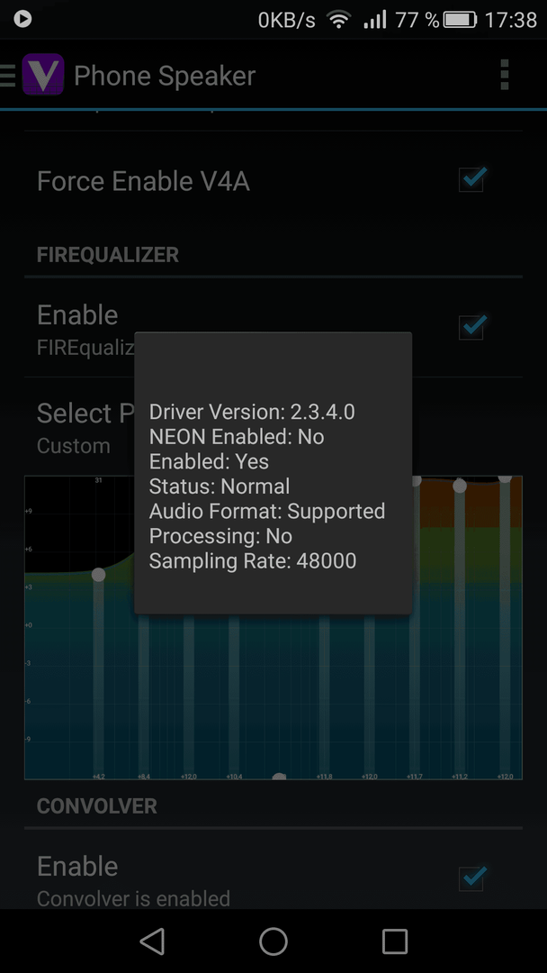

VIPER4 funktionierte bei mir als ich mein P8 neu hatte ohne Probleme( mit einem workaround hier aus dem forum intaliert). Mit KW46 ging es aufeinmal nicht mehr (es geht zwar,aber keine Funktion,egal was ich einstelle,keine Änderungen am sound zu hören)
Was mach ich verkehrt?? Fand schon das man damit noch ne menge raus holen konnte aus dem P8, darum würde ich es gerne wieder nutzen.
Vieleicht weis hier jemand Rat. Sonst bis jetzt ( seit Heute ) wieder ein tolles Rom die KW02 Dankeschön an fromfuture, klasse Arbeit !!
Gruss venuel79

Viper4Android funktioniert definitiv. Ich habe es mehrfach vor dem Upload getestet und jetzt vor dem Posten nochmal. Bei deinem Screenshot ist alles in Ordnung. Neon wird vom Prozessor nicht unterstützt. Wenn man mit dem Equalizer arbeitet muss der auch aktiviert sein.
Dann noch drauf achten das man den richtigen Output wählt (Phone Speaker, Bluetooth etc.)

Ich glaube dir gerne das er bei dir funktioniert, doch bei mir leider nicht mehr! Output war Phone Speaker, und wie du in der oberen Leiste siehst, Spiel auch der Player in diesem Augeblick ( hab es bei 2 verschiedenen versucht) trotzdem > PROSESSING : NO
Wie gesagt beim Stock ging es von Anfang an ohne Probleme.Oder hab ich noch was übersehen?
