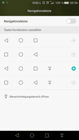

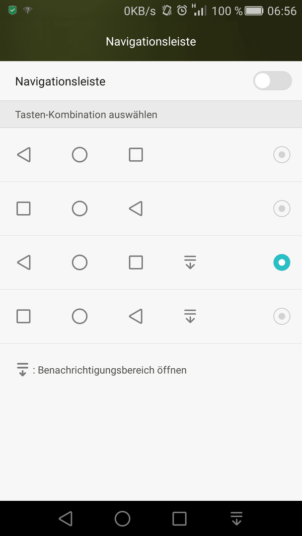

Ja alles sauber. Sieht halt aus als wenn die beendet werden und dann wieder starten. Vor allem wenn die Orientierung wechselt. Außer nach dem Telefonat da passiert es soweit aufgelegt wurde. Meinst du dauerhaft abgeschaltet?
Ja,seid ich das Phone besitze ist sie bei mir deaktiviert.

Hast du, oder ein anderer hier eine andere Navigationsleiste? Habe versucht meine geliebte Auto Hide Soft Keys App zu nehmen, allerdings scheint dies das Huawei System nicht zuzulassen
Viper4Android ist in den Einstellungen zu finden. Einfach von links nach rechts wischen.
Die Statusleiste kannst du mit einem Button ausblenden. Muss auch mal in den Einstellungen für die Statusbar gucken.

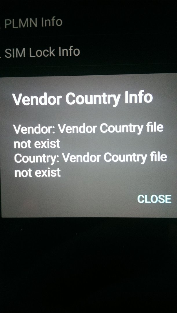

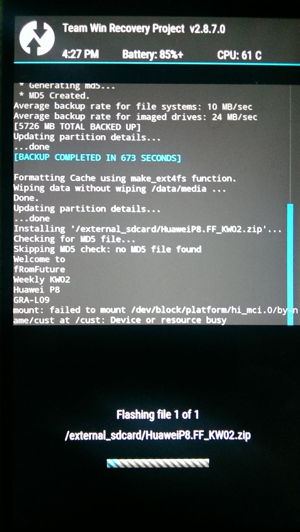

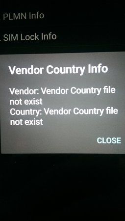

Hallo, habe nun die KW02 auf auf dem P8 drauf, habe allerdings ein GRA-UL10 aus China und bis gestern stand bei Vendor ein DUALCU und bei Country ein CN (China)
Beim flashen vom KW02 kam auch eine Fehlermeldung (siehe Bild 1), ist aber okay und es läuft besser als das Rom was original drauf war.
Mit dieser Vendor Country Info kann ich leben, trotzdem frage ich hier mal ob man das ändern kann bzw könnte man ein internationales Gerät daraus machen ?
Oder kann ich dieses /dev/block/platform/hi_mci.0/by-name/cust auch mit einer anderen Datei flashen z.B. von einem GRA-L09 ?

Tag,
den Fehler beim flashen kannst du ignorieren.
Beim flashen wurde deine Cust Partition gelöscht, deshalb sagt er das sie nicht existiert. Das ist alles so in Ordnung.
