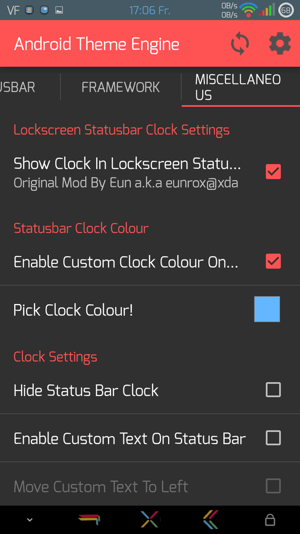

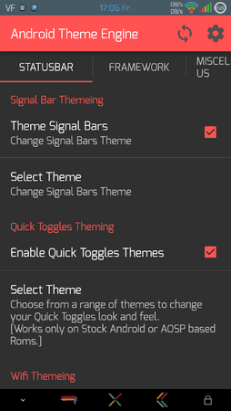

Kannst du mal sagen wie du diese statusbar hingekriegt hast ? ( im bild ) ich weis nicht wie Ich das so hinbekomme, wen ich K-settings einfriere, Ich würde gerne die Uhr in die mitte mit tag ansicht, und die icons auch so in farbe haben, aber wie kann ich das mit X-posed machen, welche module brauche ich dafür in X-posed ? mus ich in ro.config was ändern ? Ich habe X-posed über K-settings ( muss das weg oder ? ) oder muss ich Xposed selber instalieren ( apk und dann system flashen )
Über K-Settings kannst Du die Uhr mittig einstellen, nicht einfrieren,sonst kommst Du nicht so ohne weiteres in den Xposed installer.
Xposed sollte schon aktiv sein.
Über Download ,Module installieren.
Z.b.
Reaktionen: Tecalote und Alora65

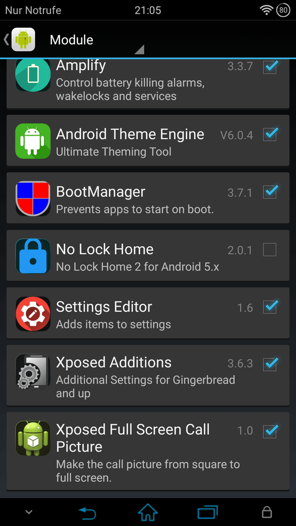

Die sollten bei mir jetzt laufen, NoLockHome ist noch nicht aktiv weil noch keine SIM drin ist. Mit dem Ausschalten habe ich durch ein kleines Powerzeichen (links unten) gelöst, kam glaub ich durch Android Theme Engine. Amplify soll Wackelocks verhindern, muss ich mal schauen obs das tut. Bootmanager beeinflusst Autostart Apps, weil muss ja nicht alles und jeder Mist sofort gestartet werden. Setting Editor ist ja bekannt und Xposed Additions verhindert das Einschalten des Bildschirm bei Anschluss an Ladegerät, da brauch ich kein Bildschirm mir reicht die LED, und als letztes Xposed Full Screen Call soll halt bei Anruf Vollbild des Kontakts anzeigen, hab ich aber wegen SIM-Mangel auch noch nicht getestet.
Wenn ich fertig bin mit basteln werd ich die mal einsetzen und dann gehts an testen.
Tommi der 873 Xposed-Module durchgeguckt hat was man so gebrauchen könnte -> Module overview | Xposed Module Repository

Wie kommt das Schloss in die Navigationsbar!?
Bin zwar nicht Alora65 aber da ich das auch habe kann ich dir das auch sagen. Unter K-Settings, Navigation bar settings, Power Key Haken dran. Und schon is das Schloss da.

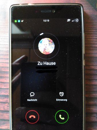

@Tommi33 , FALSCH, Xposed Full Screen Call funktioniert , es kommt das grosse Bild ( full screen ) -bildanhang- ( muste leider mit anderem Handy fotografieren, weil ich kein screenshot machen kann beim inkommendem anruf )
@pgazzameen , Tommi33 hat deine frage beantwortet ( ThankZ )
Haha habe erst jetzt am Bild gesehen das ich die toolbar beim inkommenden Anruf runter sliden kann und dann ein screenshot machen könnte...haha ( Nein, kann mann doch nicht runterziehen, gerade probiert, also kein Screenshot beim inkommenden Anruf )
Reaktionen: Nidala, pgazzameen und Tommi33
Ja ist es zu glauben, das teste ich doch gleich nochmal, eventuell ist ja auch das Bild vom Kontakt zu klein, verrückt.
Keine Chance, bei mir bleiben die klein und rund.
Scharf und klein. habs jetzt mit 3 verschiedenen getestet, will einfach nich. Gibts in Kroatien eigentlich noch mehr so schicke Mädels ? Hoffentlich liest meine Frau des nich, grins
Ne grösse des Bildes spielt keine rolle ( so glaube ich es wenigstens, wenn es klein ist , dan ist das bild verschwommen ) aber besser grössere bilder für kontakte dann haben
Bei der Rom bzw Marshmallow ist generell ein FullScreen Anruferbild bei ankommenden Anrufen.
Dann muss ich es wohl mit den Augen haben, bei mir sieht JEDER Anruf so aus, klein und rund, nix Fullscreen. Egal ob ich Xposed Full Screen aktiv oder inaktiv habe. Ich habe auch nirgendwo ne Einstellung gefunden womit man das klein kriegt.
