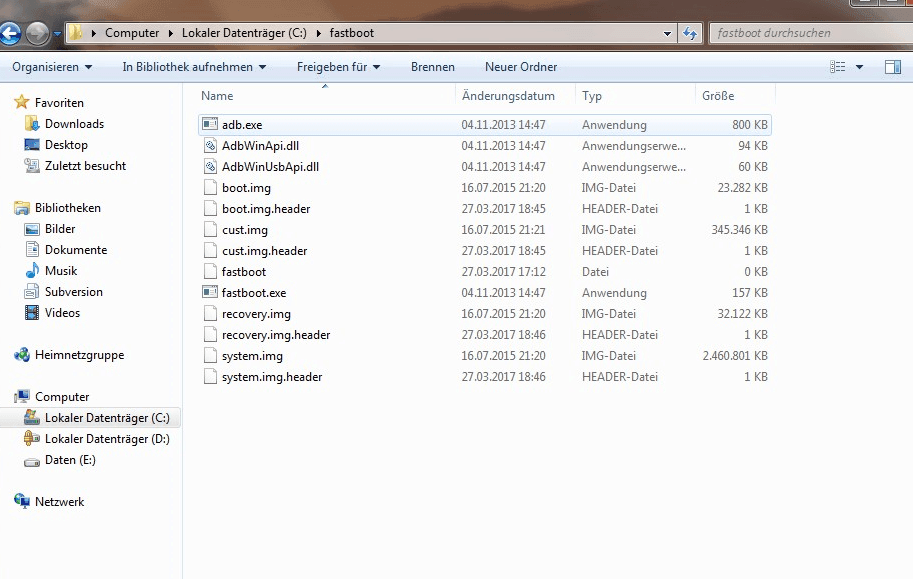

doch schon... ich habe mich seit Jahren mit roots, flashen usw befaßt. Allesdings immer auf Samsung Geräte! Da ich seit Std. nach einer Lösung suche hab ich mich nun für den Thread hier entschieden. Bin für jede Hilfe dankbar, steh grad ohne Handy da :/

Schau mal nach einer neueren ADB/Fastboot-Version. Deine dürfte zu alt sein, da das System.img zu groß ist, um es auf einmal zu schicken. Ich denke, deine alte Version von 2013 kann noch nichts mit "sparse" anfangen: Die System.img ist ca 2,4 GB groß, das Handy sagt aber, mehr als ca. 450 MB auf einmal geht nicht -> Download muss aufgeteilt werden = sparse.
EDIT: Am besten direkt aus dem Android-SDK (SDK Platform-Tools)
