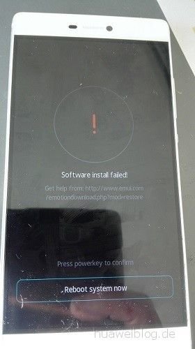

Tja, offenbar gab es viele Probleme wenn man vom B200 mittels Force Upgrade auf den B317 flashte...nun habe ich ja das never Ending Bootloop und habe Rollbacks, FullROMs u.s.w. geflasht, aber im besten Fall bekomme ich den angehängten Fehler...

In diesem Zustand an den PC anschließen und die leiser Taste durchgehend drücken und auf Reboot System now tippen.
Selbst wenn kein Treiber drauf ist sollte er fastboot starten
Oh,danke,dies ist eine neue Variante...werde ich testen...nehmen sie schon mal die IBAN zur Hand...[emoji12]
Und ab in den Bootloop...
Bearbeitet von: burner8 - Grund: Direktzitat entfernt!
Das gibts doch nicht. Du hältst die leiser Taste gedrückt beim Booten ?
Kommst du ins Recovery?
Ja, wirklicj gedrückt. Ins Recovery auch keine Chance...Knacknuss...
Lebst du noch
Oh sorry...
Aber das ist die einzige Möglichkeit ins Fastboot zu booten. Oder halt per ADB Befehl wenn das Handy an ist.
