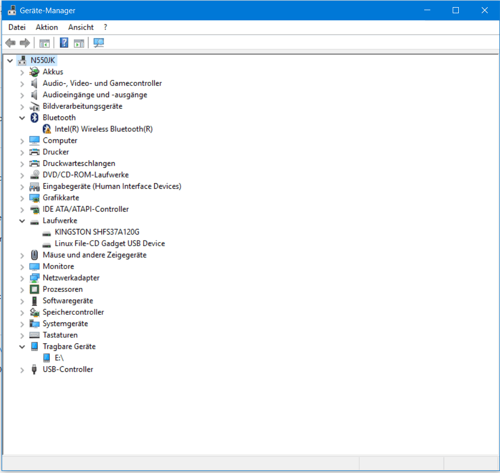

Hallo liebe Androider
Dieser Thread ist so wirklich tipptopp aufgezogen und gut nachvollziehbar.
Aber was kann ich machen wenn ich nicht mal mehr in den Fastboot gelange, da nützen mir die sicher hilfreichen adb-Befehle nichts mehr.
Für die Lösung schreibe ich CHF 50.- aus! Danke!

AlicaFabienne schrieb:
Wie versuchst du fastboot zu starten?
Sind die USB Treiber von ADB korrekt installiert?
Ok, danke schon mal für die Feedbacks, habe schon etliches probiert, mit ohne Kabel, HiSuite, Original-ADB's u.s.w
derzeit sieht die Situation wie im Printscreen aus...

Beim MI4c bekam ich per Win10 ohne proprietäre Treiber auch immer den Marshall Treiber, nur konnte ich da problemlos "fastbooten":confused:

adb in der Eingabeaufforderung (PC) starten
Gerät, P8 über USB mit PC verbinden und mit Vol- Power gedrückt halten starten
Fertig
