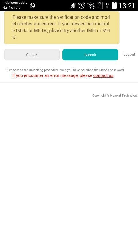

Bei mir genauso.. Bloß das bei meinem bootloader nicht Phone unlocked steht sondern Phone Locked
Danke the Vision für Post #161. Habe gerade nochmals versucht den unlock code zu bekommen. Siehe da er spuckt ihn aus. Geräte Name HUAWEI C8812. Danach halt die sn Nummer und imei und danach die Product id vom Generator. Fertig heute abend wird geguckt ob ich über adb fastboot es schaffe mein p8 zu retten.
Hm.. Komisch habe genau das gleiche versucht aber das kam raus.
