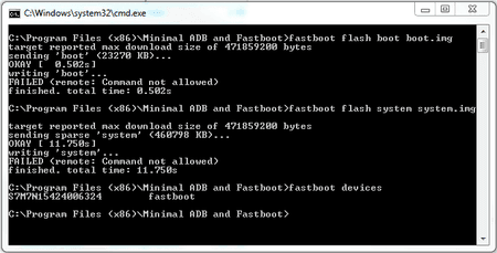

Lange Rede kurzer Sinn: Nützt alles nichts. Egal was ich mache und tue, ich komme auf keine Lösung.
Mal abgesehen davon das ich wie ein bekloppter ständig versuche zwischen den einzelnen "Bootvorgängen" ins Menü zu kommen, schaffe ich es regelmäßig per "Lautstärke Minus & Power" ins "Fastboot&Rescue Mode"-Menü (s. Foto)
Das Handy wird im Fastboot per cmd zwar erkannt aber keine Eingabe bringt irgendwas (s.Screenshot)
Naja, ich bin mit meinem Latein am Ende. Ich habe die Hoffnung das, sobald sich die Damen und Herren von HUAWEI nach Wochen mal dazu bequemen mir auf meine Mail zu antworten, bei der ich nach meinem Bootloader unlock Code gefragt habe. Dann würde ich es mal mit fastboot oem unlockXXX.. versuchen.
Meint ihr das bringt noch etwas? Habe ich etwas übersehen? Habt ihr vielleicht dieselben Erfahrungen gemacht wie ich und habt vielleicht nen Tip für mich? Wie gesagt ich bin über jeden Hinweis dankbar!
LG

Nachdem ich den Bootloader entsperrt gekriegt habe habe ich erst die B200 über Fastboot geflasht (Recovery.img, Boot.img und system.img) Danach hat mein Handy zwar wieder gebootet aber telefonieren konnte ich nicht. Die IMEI konnte nicht gefunden werden.
Ich habe mir schon gedacht ich hätte irgendwie den efs-Ordner gelöscht. Ich habe es dann nochmal mit der Beta B313 über update.zip im dload Ordner geflasht (aus dem Updateprogramm heraus) und siehe da: es funktioniert wieder! Anscheinend hat das fehlgeschlagene Update die Zuordnungen der modems und des efs verändert und die erneute Installation hats wieder gerichtet.
Nochmal Glück gehabt ;) Danke allen die geholfen haben!

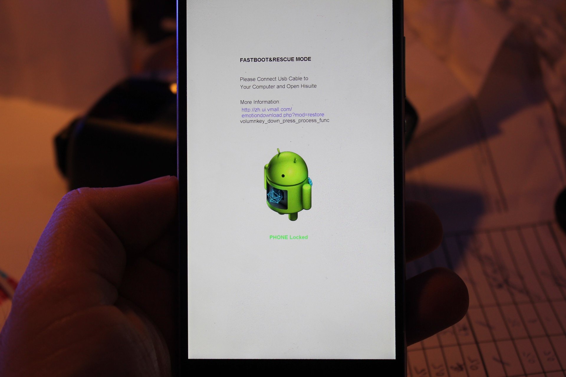

Dein Bootloader ist also noch gesperrt richtig?
Und nur mal so als Tipp, wenn du schon einen eigenen Tread für die Frage aufmachst, würde ich sie nicht noch in bestehende rein Posten. Das gibt sonst ärger mit Admins![emoji6] [emoji4]
Reaktionen: ibravoo
Richtig, Handy ist locked :)
