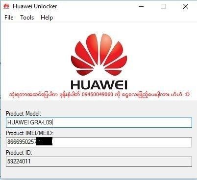

Kann es vielleicht daran liegen das ich beim Product ID Generator nicht GRA-L09 als Modell auswählen konnte, dieses auf der Webseite aber oben angebe. Sollte ich dort als modell das gleiche auswählen wie beim generator?
doof ist das ich den generator auf dem mac nicht starten kann um es zu überprüfen :D
Ich kann helfen mit Produkt ID generieren. Habs getestet und Tool zeigt das richtige Produkt ID
Laut Angaben im Forum muss das gleiche Modell wie im Generator angegeben werden.

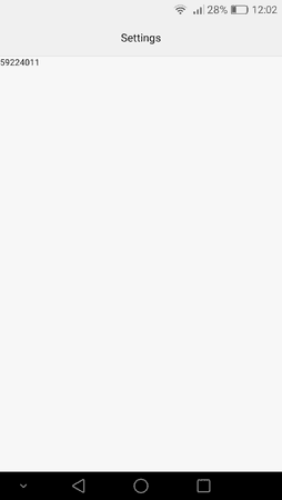

[doublepost=1451821772,1451821652][/doublepost]genau wie bei mir nach mehrere versche 14 tage sperre ich sage nur eins schei*e huawei nie wieder ich werde bei ebay als defekt verkaufen kein nerven mehr
ibravoo schrieb:
Kannst du den Generator hochladen? Danke!
Mega Link: MEGA
Sehr wichtig du musst Geraetename gross schreiben: HUAWEI GRA-L09 - hier kann man Modelname manuell eintragen
Anders wird falscher Produkt ID erstellt
Ich hab 7zip installiert und ich kann Datei nur direkt von Archiv ausfuehren, also nicht entpacken
Kann sein das Antivirenprogram findet Datei als Infiziert

Nachdem ich bereits in den unterschiedlichsten Foren zwar Lösungsvorschläge gelesen habe bezüglich Bootloader unlocken nach fehlerhaftem Update bzw. Bootloop, so eine kurze Superminianleitung wie es nun funzt:
Um eine Product ID zu generieren braucht ihr einen Generator.Hier gibt es zwar einen bekannten welcher in vielen Foren immer wieder zum download angeboten wird, habe es aber nie geschafft am Ende auch an den Unlock Code zu kommen. Dann ist mir irgendwo in einem Forum ein Huawei Product Generator in die Finger gekommen, welcher ein wenig anders aussah als der bekannte und tatsächlich hat er anahnd der IMEI und des Gerätenamens eine richtige ProductID generiert und wurde auch promt auf der Huawei Internetseite zum unlocken des Bootloaders erkannt und der Unlockcode wurde angezeigt, was müsst ihr also tun?
Ersteinmal diesen Generator herunterladen:
https://dl.dropboxusercontent.com/u/57321309/Huawei Unlocker.rar
Sollte sich hier euer Antivirenprogramm zu Wort melden, einfach ignorieren.Diese Info habe ich aus diversen Fornen und bei mir selbst war alles i.O.
Dann folgende Infos in den Generator eingeben:
1. Huawei GRA-L09 (Wichtig: Schreibweise für Modell genau so beachten!!!)
2. IMEI Nummer eingeben
3. Hier steht nun die ProductID welche auch von der offiziellen Huawei Seite akzeptiert wird!!!

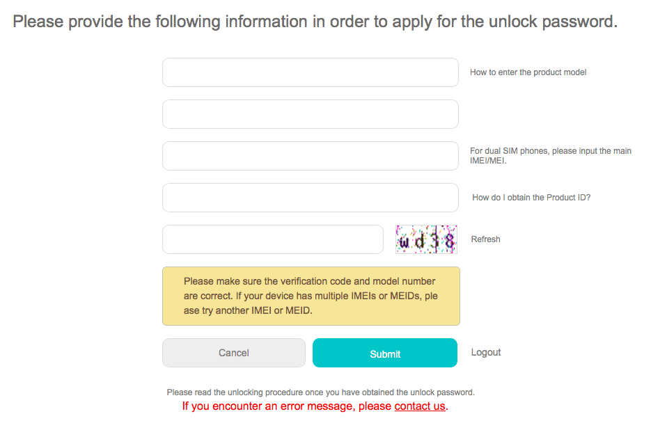

Dann hier auf der Seite rechts oben im Menü auf "Unlock Bootloader" den nachfolgenden Disclaimer akzeptieren und den Unlock Code anhand dieser 4 Felder anfordern: Download - EMUI
1. Hier tragt ihr die Modellbezeichnung ein und das in genau dieser Schreibweise: Huawei GRE-L09
2. Die Seriennummer des P8(. Solltet Ihr keinen Karton mehr haben dann per Fastboot auslesen mit dem Befehl: "fastboot devices" (ohne Anführungszeichen-die dort angezeigte Nummer ist dann eure Seriennummer den Geräts).
3. Tragt eure IMEI ein
4. Hier trag Ihr dann die ProductID, welcher vorher durch das obige Programm erstellt wurde dann ein.Unten Auf "Submit" klicken und schon ist der Code zu sehen.
Diesen Code braucht Ihr dann im Zuge des Fastboot Befehls den Bootloader zu entsperren, mit dem Befehl: fastboot oem unlock (nachfolgend dann den Code eingeben und mit "Enter" bestätigen")
Fertig!! und viel Erfolg...:)
