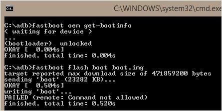

Also der Bootloader ist tatsächlich offen. Wie auch immer?!
Aber wenn ich die B170 flashen will bekomme ich gleich am Anfang eine FAILmeldung :crying:

Mein P8 läuft wieder!!! Auch Dank der Unterstützung von AlicaFabienne im Hintergrund! :thumbsup:
Und hier ist die Erklärung. Wie schon befürchtet hat mein P8 mich hinters Licht geführt. Mein Bootloader war wohl doch nicht offen! Obwohl es definitiv so aussah wie in eminem Post #78 zu sehen ist. Aber ich hatte das P8 neu und hatte noch nie etwas in der Richtung damit gemacht. Ich habe es mit dem 16 stelligen Unlock Code noch einmal versucht und hatte ein okay. Und jetzt konnte ich mittels adb/fastboot die B170 ganz normal flashen und siehe da - es startet neu und läuft wieder.
