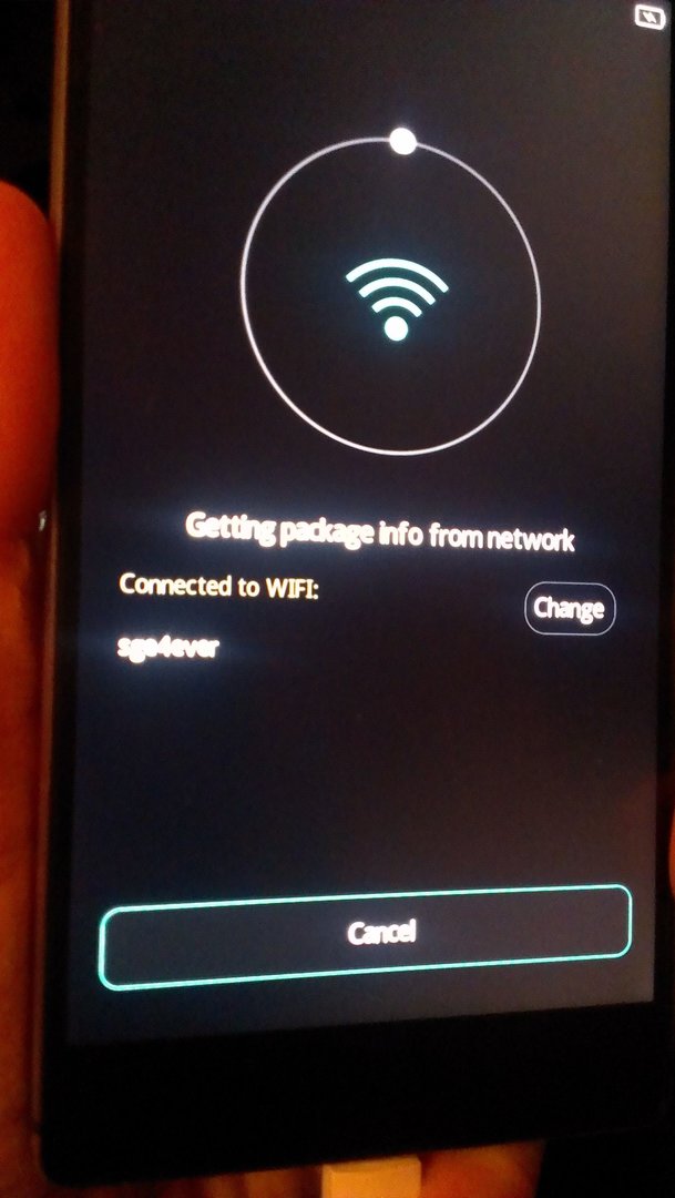

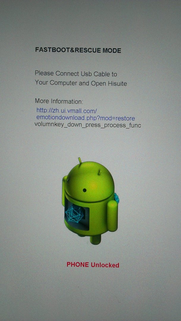

Kurz zur Historie. Mein P8 ist von Vodafone. Installiert war die B120, von da bin ich auf die B170, B191, B200, B313, B317, zurück auf B170 und jetzt wollte ich auf die B191, weil ich da die besten Erfahrungen gemacht habe, vor allem was Akkuleistung betrifft. Ich habe es immer mit der dload Methode gemacht und bei Android 6.0 mit der Vol+/- und Power Kombination. IMMER ohne Probleme.
Nun beim Update auf die B191 (Download von Huawei-Info) hat es sich aufgehangen. Bottloob. Startet immer wieder neu, bis zum Huawei Logo, dann wieder aus und wieder an. Solange der Akku hält geht das so. Akku war auch schon komplett aus. Aber sobald wieder Strom angeschlossen wird, das gleiche Spiel.
Egal welche Tastenkombi ich drücke - es tut sich nichts wenn das P8 nicht angeschlossen ist. Ich habe die B200 unter dload auf die SD Karte gelegt und wollte diese mit Vol+/- und Power installieren - keine Rekation,
Wenn ich das Handy an den PC anschliesse bekomme ich folgende Ergebnisse:
Vol+/- und Power - ohne Wirkung
Vol- und Power - Hier komme ich in den Fastboot&Rescue Modus. Siehe Bild. Aber auch wenn ich HiSuite öffne (bzw sie öffnet sich von selnst) tut sich nichts, weil es sich gar nicht mit HiSuite verbindet.
Vol+ und Power - Hier komme ich in den Huawei eRecovery Modus.Siehe Bild. Wenn ich hier Download new version and recovery wähle, könnte ich über WiFi die Recovery runterladen. Ich bin auch mit WiFI verbunden und es startet auch = "Getting package into from Network", aber bricht dann ab mit "Getting package into failed".
Ich schätze hier komme ich nur mit Minimal ADB Fastboot weiter, oder? Aber davon habe ich gar keine Ahnung. Genau wenig von Root oder TWRP oder oder oder.
Wer kann mir helfen? :confused2:

ist schon ein weiter Weg ...
versuch mal, ob ein zurück zur Ausgangsfirmware B120 noch klappt.
B120 mit der 3Tasten Methode
Werde ich heute Abend versuchen...
...aber ganz ehrlich habe ich da wenig Hoffnung, weil die 3Tasten Methode ja überhaupt keine Wirkung zeigt und nichts gestartet wird :crying:
