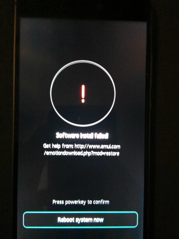

@AlicaFabienne nein, B110 geht nicht. ich versuche jetzt die B132 zu flashen.
Hier, der Fehler:
Update: B132 funktioniert auch nicht. ich versuche jetzt nochmal die ROLLBACK datei, da ich ja jetzt anscheinend in dem EMUI Installer komme.
Update: Rollback funktioniert nicht mit den 3 Tasten (+ - Vol. + Power).
hat vielleicht noch jemand andere Vorschläge wie ich wieder mein Handy benutzen kann?
Ich habe ausprobiert:
B110 - funktioniert nicht.
B132 - funktioniert es in das EMUI Updateprogramm reinzukommen aber: "Software install failed"
Der Bootloader ist ja anscheinend auch gesperrt.
Noch andere Möglichkeiten?
