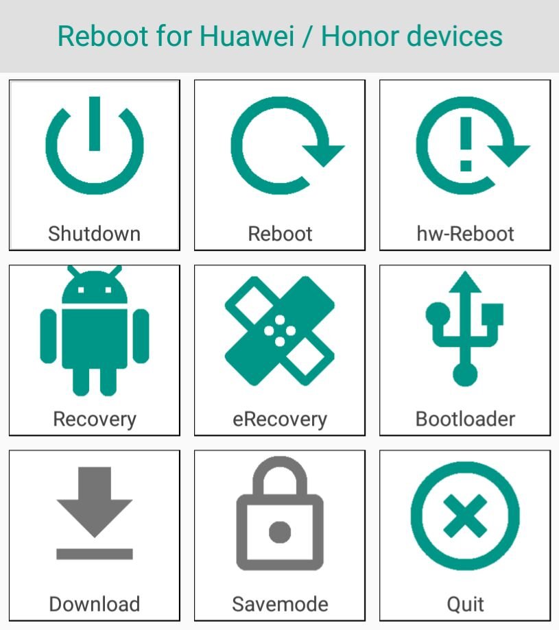

Mit der "Reboot for Huwaei / Honor devices" app von @messer lässt sich nun wahlweise starten
- Recovery .= EMUI 4.0 StockRecovery
- eRecovery = TWRP MM 6.0
- Bootloader = fastboot
usw

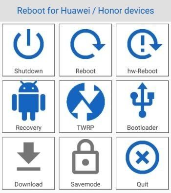

@messer
hat eine "Spezial-Version" mit TWRP Button der app "Reboot_for_Huawei_devices _TWRP" bereitgestellt.
Zur Verwendung als Dual Recovery mit Stockrecovery EMUI und Recovery2 mit TWRP
