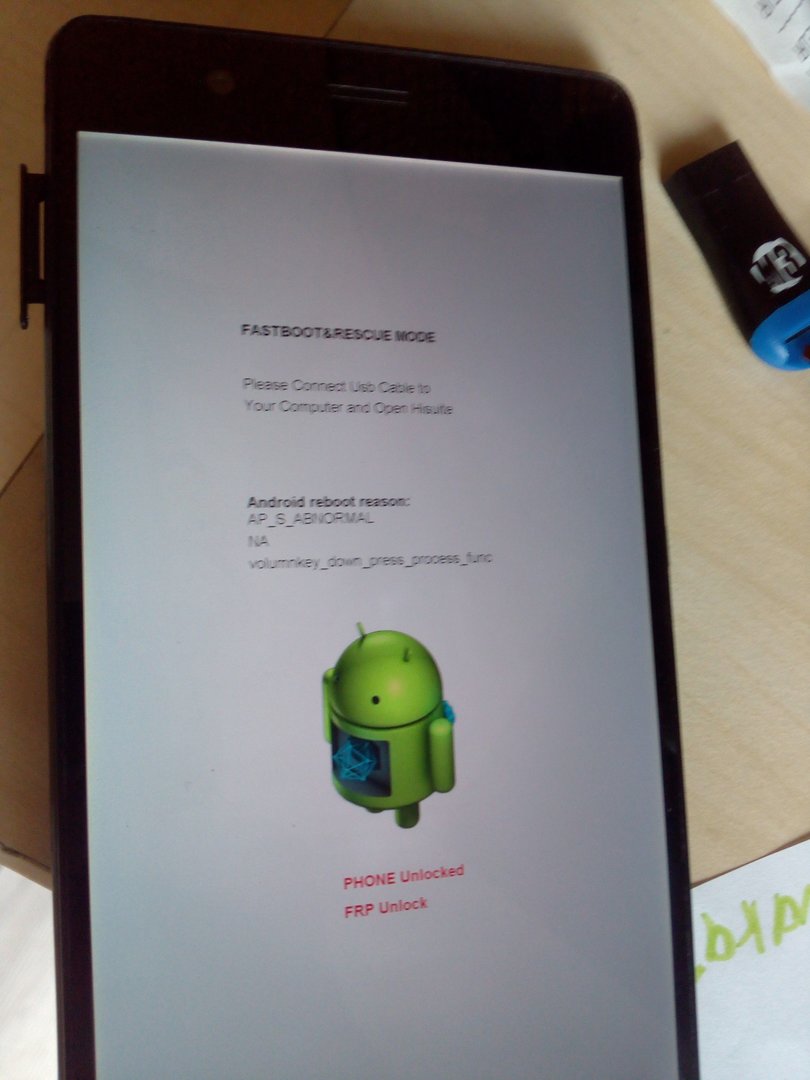

Miss Montage schrieb:
Ja, irgendetwas fehlt. Entweder ist der Bootloader oder FRP gesperrt, oder USB-Debugging ist deaktiviert.
Also beides ist geunlockt und usb debugging war als das handy noch funktioniert hat aktiviert sonst hätte ich es ja auch nicht rooten usw können
Gib sicherheitshalber nochmal Deinen Bootloader Unlock Code ein:
fastboot oem unlock xxxxxxxxxxxxxxxxx
Er ist sicher geunlockt Das ist was ich sehe wenn der fastboot modus an ist.
Und wenn ich es trotzdem nochmal versuchen soll woher kriege ich dan wieder den bootlock unlocker code her?
