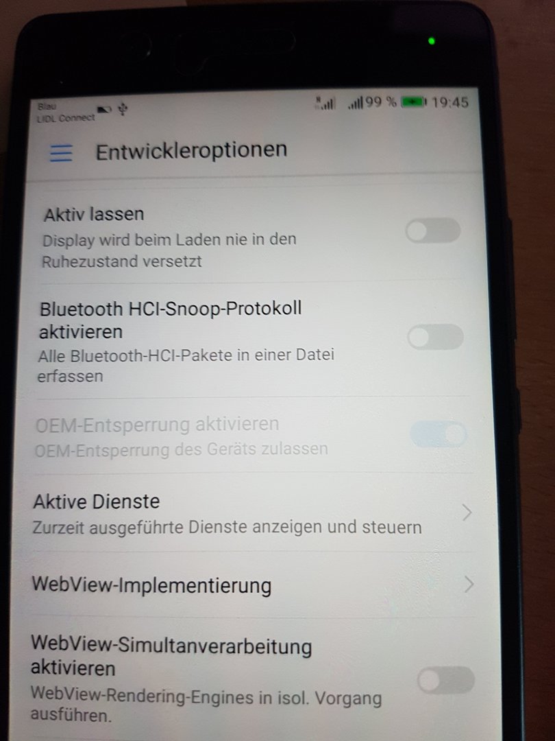

ich wollte heute meine OEM Entsperrung aktivieren, nur leider klappt das ganze nicht so wie ich will. Sie ist ausgegraut
Die Einstellung wird mir zwar angezeigt, aber ich kann sie nicht Aktivieren. Ein Reset bringt auch nichts. Der Bootloader ist offen

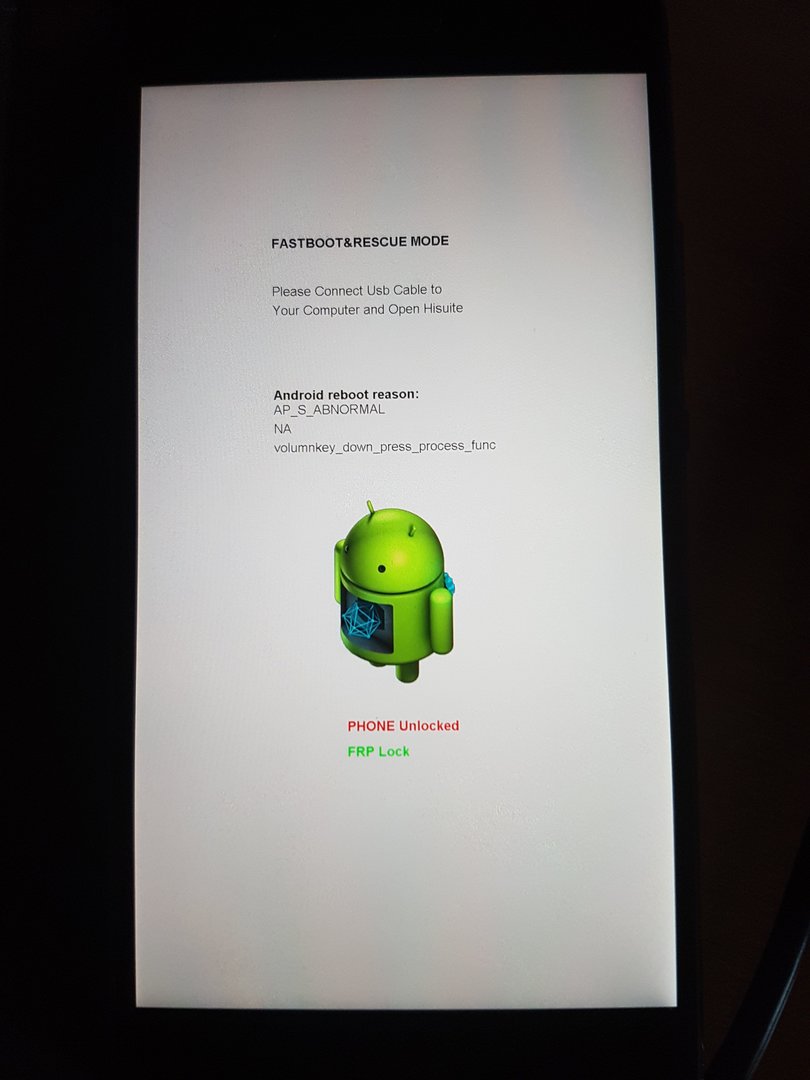

Zeigt Dein P9 Lite im Fastbootmodus zufällig "FRP locked"? Es ging mir ähnlich, nachdem ich mit DC Phoenix versehentlich meine Seriennummer gelöscht hatte...
Nee, hier mal ein Bild

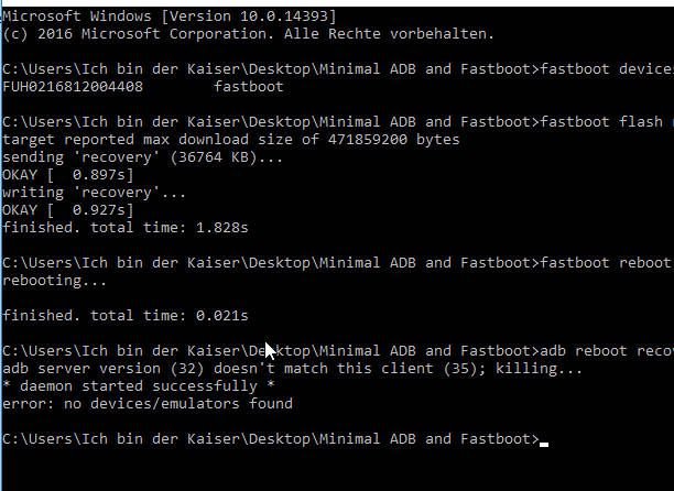

Das alles habe ich gemacht. Im Command Fenster gebt als erstes den Befehl fastboot devices ein. Hier sollte euer P9 Lite nun erkannt werden.
Nun gebt den Befehl fastboot flash recovery recovery.img ein. Hierdurch wird das TWRP Recovery auf das Handy geflasht.
Nun noch den Befehl fastboot reboot eintippen und das P9 Lite startet neu. Und so sollte das Command Fenster nach erfolgtem Flash aussehen:
Nur komme ich nicht ins TWRP , denke mal wegen OEM Entsperrung. So sieht es aus.
[doublepost=1494179923,1494179513][/doublepost]Wenn ich das adb reboot recovery eingebe, kommt das hier.

Moinsen,
wenn die OEM-Entsperrung im eingeschalteten Zustand bei offenem Bootloader ausgegraut ist, ist alles in Ordnung.
Ist bei mir auch so seit Nougat.
Um das TWRP zu booten im ausgeschalteten Zustand Vol+ und Power gedrückt halten bis der Bootloader Warnhinweis kommt.
Er sollte auch sofort anzeigen "Your Device is booting now". Die Tasten kann man dann schon loslassen.

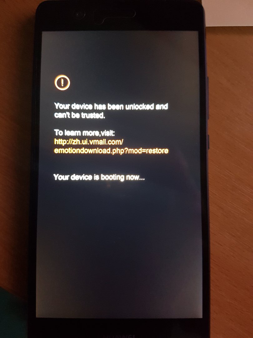

Habe die ganze Zeit Lauter Taste und Power Taste gedrück. und die Bei dem Bild losgelassen. Leider geht es nicht weiter. Wie geht das im eRecovery Partition flashen?

Wenn dein P9 Lite bootet einfach beim Bootloader Warnhinweis die Vol+ Taste gedrückt halten bis
er anzeigt "Your Device is booting now"

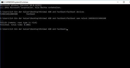

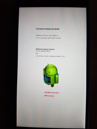

Jetzt ist FRP Lock?

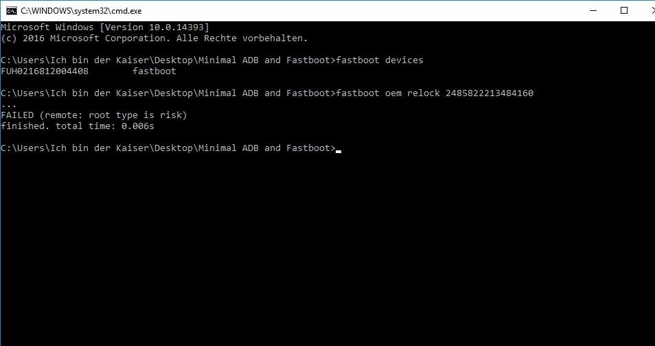

Dann mach mal einen Bootloader Relock (fastboot oem relock Entsperrcode)
Mit Sicherheit ist die OEM-Entsperrung jetzt deaktviert und ausgegraut.
Dabei wird auch ein Werksreset gemacht.
wie geht das ohne Betriebssystem
[doublepost=1494356417,1494356052][/doublepost]Kommt Failed
