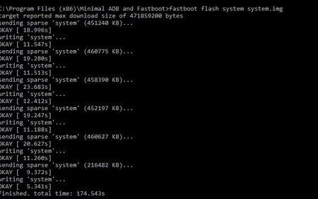

Ich hab versucht mein Mobile mit Nougat upzudaten via Huawei Update Tool und Hisuite.
Folge: Handy bleibt im " your device is booting screen stehen".
Das Handy ist rooted und ich hab versucht das komplette Image via fastboot aufzuspielen -> alles mit ok bestätigt ( B160 ).
Nur leider bleibt er eben dort hänge und bootet nicht.
Welche Tipp habt ihr noch um das Handy wieder in einen brauchbaren Zustand zu bringen ?
Würd gern ein normales Image draufspielen um es erst einmal lauffähig zu bekommen.
Danke euch im voraus !
