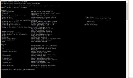

Miss Montage schrieb:
5. Am Rechner "ausführen" wählen und
Code:
fastboot oem-unlock 01234567891011 (zu ersetzen durch Deinen Code)
eintippen. Auf dem Handybildschirm bestätigen. (Mit "lauter/leiser" navigieren, mit "Power" bestätigen)
nach Eingabe des Befehls passiert das, was im Anhang zu sehen ist
Ist ein Bindestrich zu viel. Nicht "fastboot oem-unlock" sondern "fastboot oem unlock" . "oem" ist der
Befehl und dann eben "lock" oder "unlock" die Option. Den Befehl "oem-unlock" gibt es nicht.
Reaktionen: Eighti und Miss Montage
Nachdem ich dann "fastboot oem unlock xxx" eingegeben habe, hat er folgendes ausgeworfen:
Code:
FAILED (remote: Command not allowed)
finished. total time: 0.015s
Mein Huawei machts mir aber auch nicht leicht ;)
edit: habs hinbekommen.
es muss noch die OEM-Einstellung bei Sicherheit geändert werden
Reaktionen: Miss Montage
In Android in den Einstellungen in den Entwickleroptionen "OEM-Entsperrung aktivieren" anschalten..... sonst darfst Du nicht :)
Reaktionen: MarkusK
