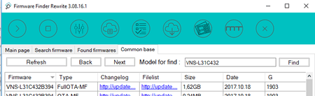

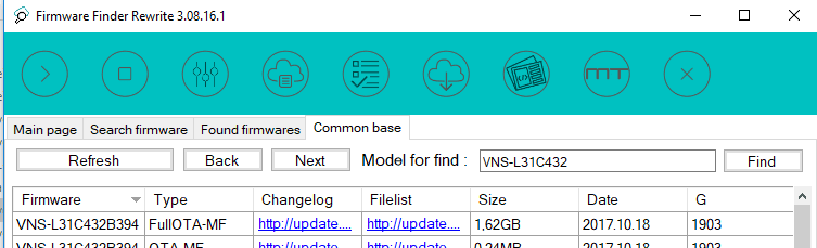

Sehe deinen Firmwarefinder. Das was da oben steht, wird auch nie funktionieren. Du musst vorher testen, ob das ROM auch zu deinem Gerät üasst.
VNS-L31 nicht richtig? Ich dachte eigentlich schon. Welche soll ich nehmen?
Ich habe auch noch etwas nachgelesen. Zur Installation von Lineage 14.1 sollte vorher Marshmallow installiert sein. Du kannst also versuchen, die B160 per dload zu installieren: HiDrive
DC Phoenix würde ich erst in Betracht ziehen, wenn alle anderen Versuche scheitern. (VNS-L31 ist richtig, aber die B394 wird nicht funktionieren, außerdem lässt sich Nougat nicht über die dload-Methode installieren)
Tja, VNS-L31 ist schon mal dein Gerät. Aber es sagt nicht, was du da aktuell für eine Version drauf hast.
