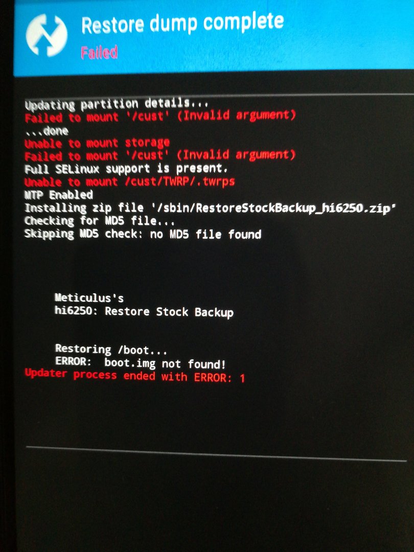

Also ich hab da noch nicht so ganz aufgegeben. Ich habe diese Dump Dateien ja noch. Wenn ich versuche restore dump zu machen kommt die Meldung auf dem Bild.
Da wird die boot.img nicht gefunden. Wo muss die denn hin? Hab sie mal in den gleichen ordner wie die RestoreStockBackup.zip getan. Findet sie aber dennoch nicht.

Oha, da bin ich überfragt. Nutze Android 7 mit einem anderen TWRP, das die Funktion Raw Dump nicht anbietet...
OK,trotzdem danke für deine Hilfe. Ich fummeln einfach weiter. Schlimmer kanns nicht werden.
Erstelle einen Ordner mit dem Namen meticulus. Darein gehören boot.img und system.img. viel Erfolg!
