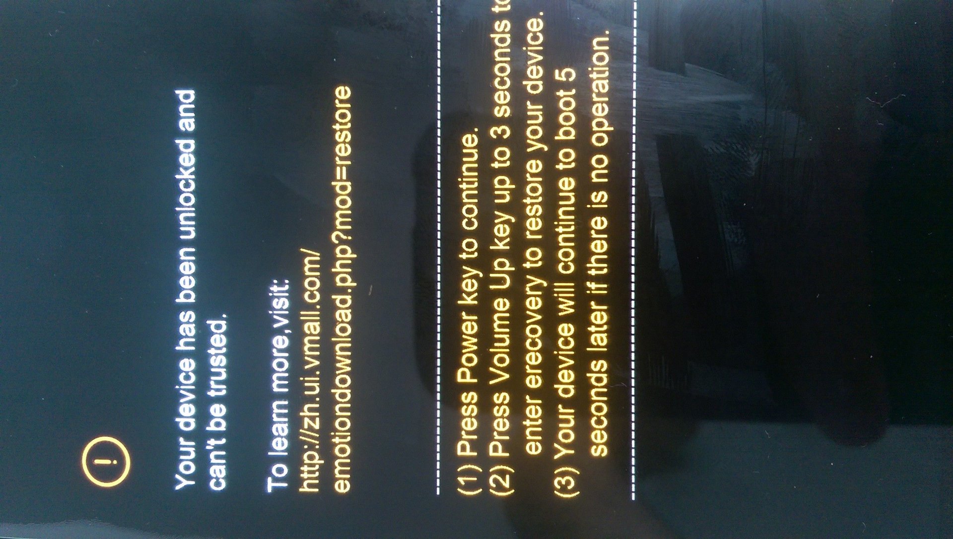

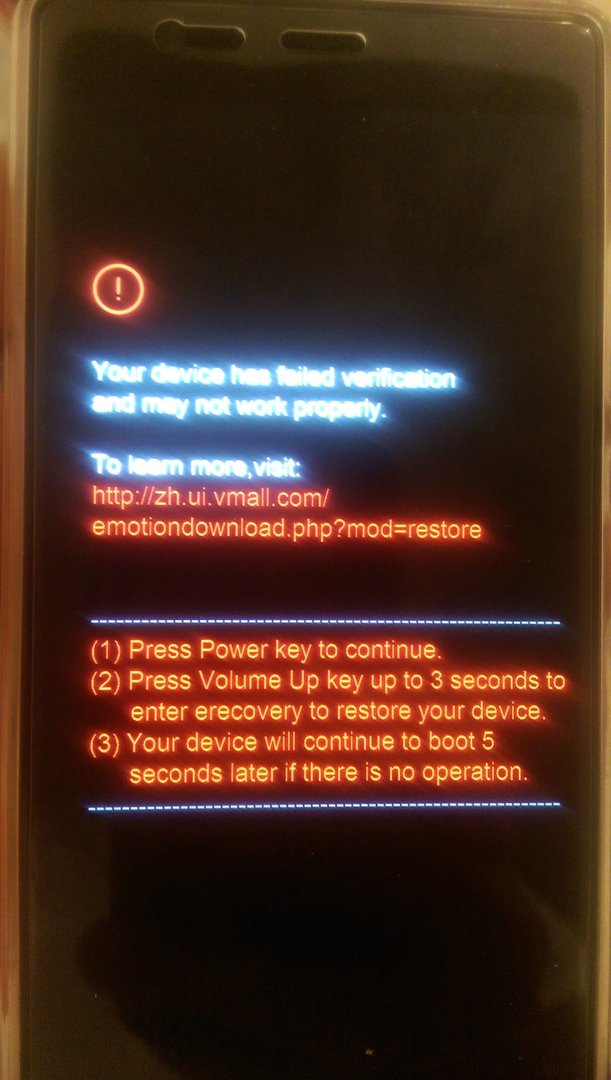

Guten Morgen, habe mehre Version versucht jetzt. Bekommen nach dem Neu Start wo er das Update versucht zu installieren, immer einen Fehler. Bricht bei 1% ab und sagt, Software install failed. Wo der Bootloader entsperrt ist. War die Schrift gelb. Jetzt ist es rot und sagt es ist nicht mehr verifiziert?
Was mache ich falsch?

Schau mal im Fastbootmodus, nach dem abändern der OEMInfo ist der mit Sicherheit wieder Locked. Einfach nochmal entsperren.

Ich komme mit den tasten nicht mehr in de Fastboot modus mehr rein, nur noch über cmd befehl?
Handy ist Phone unlocked
und wie soll ich jetzt vorgehen?

Entsperr den Bootloader zur Sicherheit nochmal, dann sollte wieder die gelbe Bootloader Meldung kommen.

Habe ich nochmal gemacht entsperrt.
Und ist die Bootloader Meldung wieder gelb?
JA ist wieder gelb.

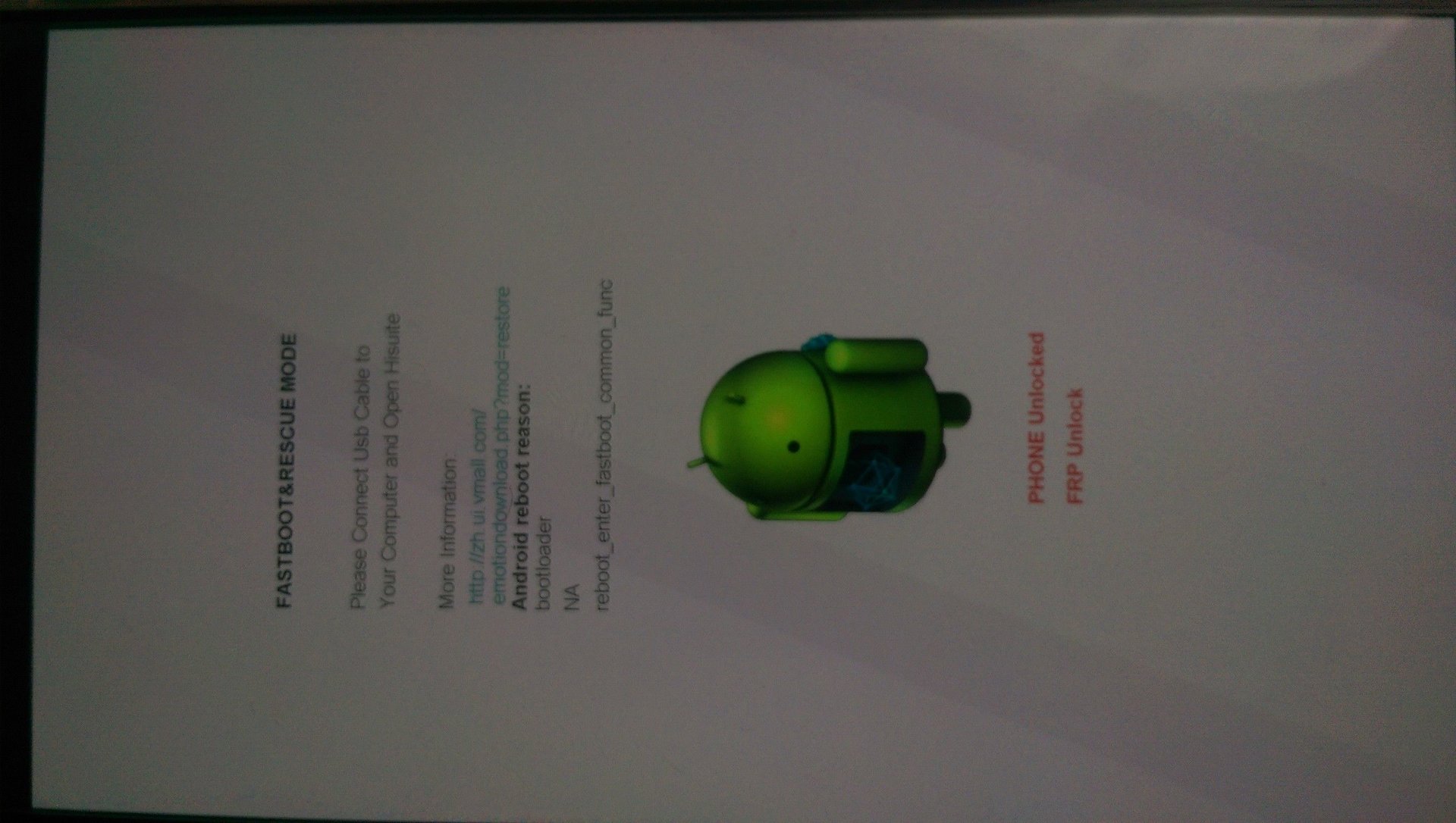

Wenn ich jetzt von der Firmware-Finder eine Firmware downloade, und das Handy Startet neu. Geht es sofort in den Recovery Modus von TWRP?

Jetzt musst du bevor du auf Nougat updaten kannst, die letzte Marshmallow Build aufspielen. Das ist wichtig damit nachher alles läuft, unter anderem die Theme Engine.
