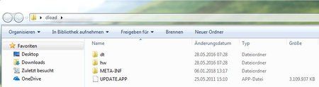

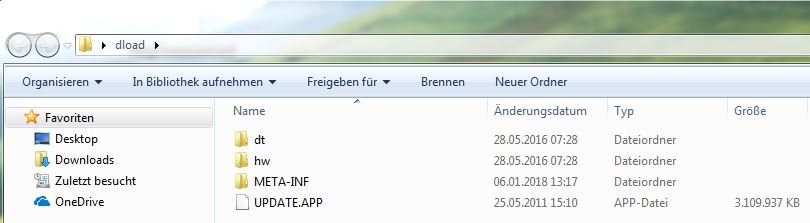

Ist das so richtig?
Ja passt, den Meta-inf Ordner brauchst eigentlich nicht. Wichtig ist der dload Ordner liegt auf der externen Speicherkarte.
