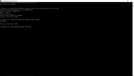

Hallo, anscheinend bin ich jetzt etwas weiter, die TWRP ist jetzt auch im Fastboot-Ordner. Er erkennt mein Handy eindeutig im Fastboot, bei der Eingabe adb devices kommt 'list of devices attached' was immer das heisst, und unten dann, nach writing 'recovery2'
FAILED (remote: Command not allowed)?
Also, wer kann mir (immer noch, oder schon wieder) weiterhelfen?

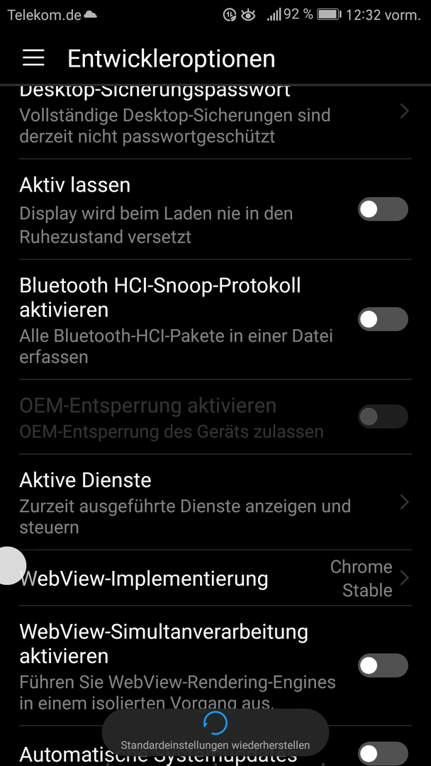

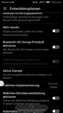

Kontrolliere nochmal ob die OEM-Entsperrung aktiv ist. Sollte eigentlich
bei offenem Bootloader.
Ausgegraut, aber der Regler auf links, wie nicht entsperrt. Ich versteh nur noch Bahnhof?!
Bearbeitet von: Leuter - Grund: Bitte große Bilder spoilern!
@bassdemon58
ist bei mir auch ausgegraut, aber im eingeschalteten Zustand (Bootloader war schon unter Marshmallow entsperrt)
