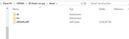

also ich habe das alles jetzt gemacht. Aber wenn das Telefon ins Recovery bootet und das System updaten möchte, bricht das update nach 5% ab mit der Meldung:
Software install failed
ich habe das Recovery aus der update.app extrahiert und mit fastboot geflasht.:
C:\Program Files (x86)\Minimal ADB and Fastboot>fastboot flash recovery "C:\Program Files (x86)\Minimal ADB and Fastboot\RECOVERY.img"
target reported max download size of 471859200 bytes
sending 'recovery' (35690 KB)...
OKAY [ 1.143s]
writing 'recovery'...
OKAY [ 0.645s]
finished. total time: 1.793s

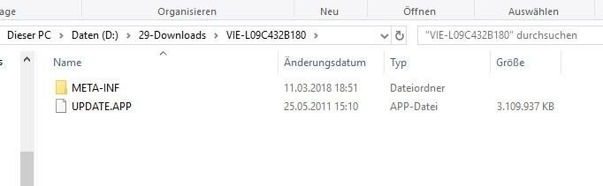

Diese Version habe ich heruntergeladen:
und so sieht meine SD CARD aus
Was mache ich falsch?

@GeoBroker
Vielleicht ist es besser wenn du nochmal, diesmal aber mit der v2.0 des SRK Tools die OEMInfo abänderst. Und du hast auch sicher die OEMInfo für das P9 Plus genommen? Nicht dass du die OEMInfo für das normale P9 genommen hast.

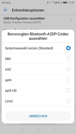

XPDroid89 schrieb:
AptX Unterstützung...
Ja - ist vorhanden :smile:
Kannst Du in den Entwickler-Optionen einstellen...
→ freue mich, wenn Du die Anleitung durchspielst. Auf xda bislang nur zufriedene User :thumbsup:
