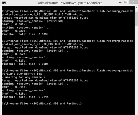

@010203 Ich habe beide Versionen auf Oreo getestet - beide bleiben am TWRP-Splash-Screen hängen, booten also nicht.
Die im Oreo TWRP eingebaute Passwort-Abfrage, welche ja normalerweise mit der PIN des Lockscreens korreliert - kommt sich mit der Protection in die Quere. Die Technik kann in der Form also nicht am Oreo TWRP angewendet werden und wenn, müsste sie in die Passwort-Abfrage mit integriert bzw. kompiliert sein.
Zum Schluss habe ich wieder das derzeit aktuelle Oreo TWRP geflasht (was kurz gedauert hat, da Fastboot Mode nach den zwei fehlgeschlagenen TWRP Versuchen beleidigt reagiert hat und mir die Meldung AP_S_Abnormal 32 ausgab) → Flash siehe Screenshot.

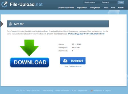

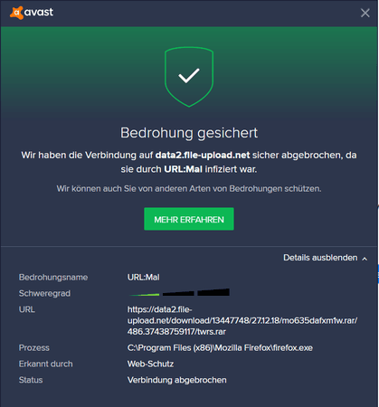

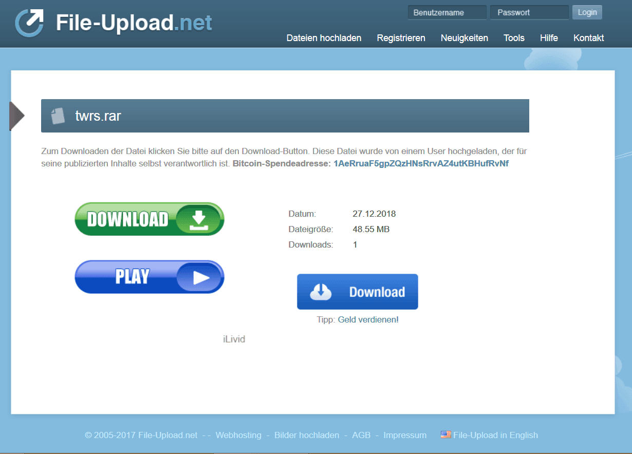

Das File-Upload-Net ist BTW relativ Viren verseucht. Ich würde Dir empfehlen, auf MEGA umzusteigen. Am PC konnte ich die rar gar nicht runter laden. Am Phone hat es irgendwie geklappt, nachdem vorher diverse Fenster aufgingen. Nach dem Download hatte sich eine seltsame apk in den Huawei Ordner unter Themes am internen Speicher reingesetzt gehabt, mit dem Namen "Lockscreen.apk". Das Magisk safetynet war daraufhin flöten gegeangen und ich musst erstmal feststellen, woran das lag... ;)
