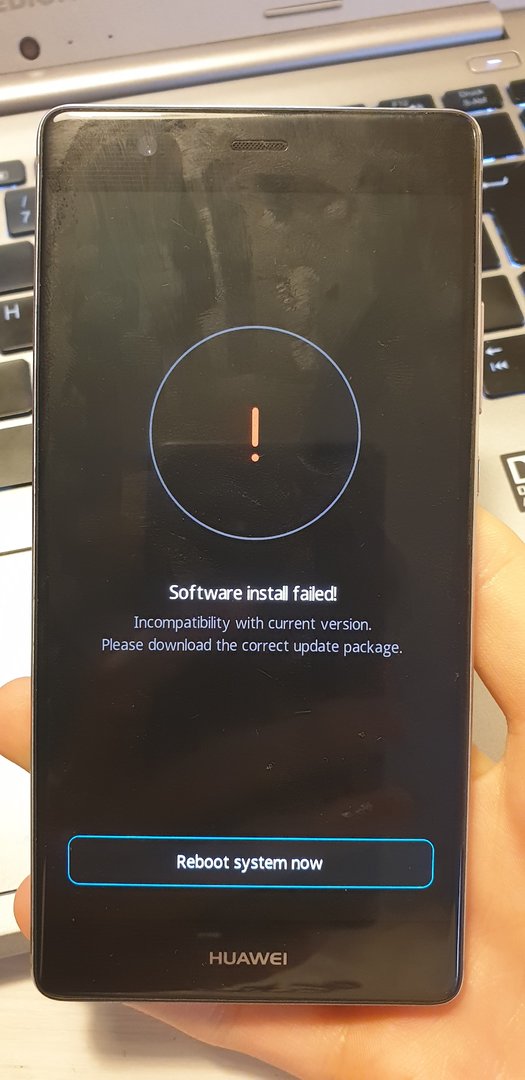

@tecalote Das funktioniert leider nicht, er bricht ab bei 5% und meldet Update failed

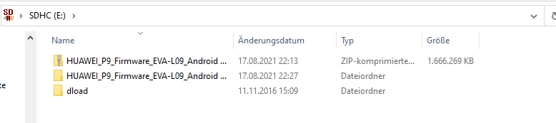

Die zip muß vorher entpackt werden. Im dload Ordner darf nur die UPDATE.APP sein (nicht die herunter geladenene Update.zip)!

@tecalote Ja, habe nur die UPDATE.app im dload, habe per normalem update und per force update probiert, beides bricht bei 5% ab..

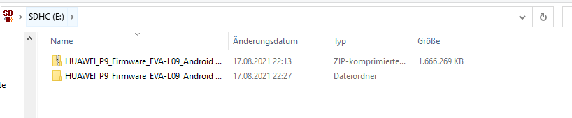

habe also jetzt die Zip extrahiert, und den dload Ordner in die root der SD-Karte gelegt, soweit richtig, richtig?
Reaktionen: Tecalote
@retr0five Ja, richtig. Im dload Ordner sollte nur die UPDATE.APP sein

@tecalote wieder bei 5%
