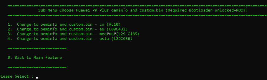

@tecalote Vorher das handy mit TWRP einmal komplett formatieren und dann das stock Recovery wieder drauf?
@retr0five nein. Nur mit Twrp und dem Tool rebranden und danach wie beschrieben unverzüglich die VIE B181 Firmware flashen!
Nach dem Rebranding braucht man das Stock Recovery nicht zu flashen, es wird automatisch installiert, wenn man die Firmware vor dem Neustart flasht.
@tecalote
nr 2

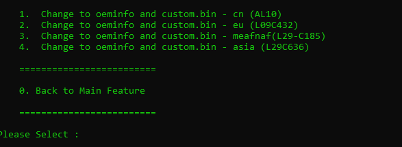

@tecalote was meinst du mit, "mit twrp [...] rebranden" ?
@retr0five Ja, wenn das VIE ist, ist 2 richtig
@tecalote muss ich nicht jetzt erst die aktuelle firmware löschen? Das p9 Plus denkt doch gerade es ist ein EVA

Du hast aktuell TWRP drauf und rebrandest mit dem SRK Tool und flasht vor dem Neustart die VIE Firmware b181
NEIN, es reicht, wie ich es gesagt habe
@tecalote Ok Ok, habe nicht genau gelesen, du meintest ja die firmware schnell draufzuflashen nachdem das teil neu startet
Reaktionen: Tecalote
@retr0five Genau.
Danach ins System starten, Einrichtung durchmachen (erstmal alles, was aktuell nicht erforderlich ist, überspringen, bis Homescreen da ist) Danach nochmal Werksreset aus Einstellungen mit Löschen des internen Speichers (anhaken)
@tecalote wenn Ich nicht schnell genug war, einfach nochmal versuchen?
@tecalote Sekunde, ich habe in dem SRK Tool doch schon von Anfang an für P9 Plus gebrandet, würde es nicht gehen wenn ich einfach sofort versuche deine neue Firmware zu flashen?
@retr0five Wenn Du in dem Moment, nachdem Du auf Neustart klickst und der Bildschirm schwarz wird (usb muß abgesteckt sein) - in der Mitte der Lautstärke Taste rein drückst und die Taste in der Mitte gedrückt hältst - kannst Du nicht zu langsam sein.
