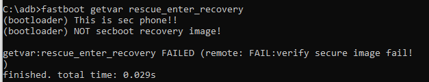

@tecalote Mach ich Kurz, (ja, fastboot geht)
Habe TWRP drauf.
@tecalote
kleinen tippfehler gehabt, macht aber keinen unterschied
@retr0five Es handelt sich also um Android 6.
Und das Gerät ist eine Demo Version (hw/demo) (ursprünglich für Vorführzwecke im Verkaufsladen bestimmt).
Nun, man muß zunächst die Vollversion der EVA-L09C432B182 - falsch, es muß die VIE-L09C432B181 sein - per dload Methode installieren.
