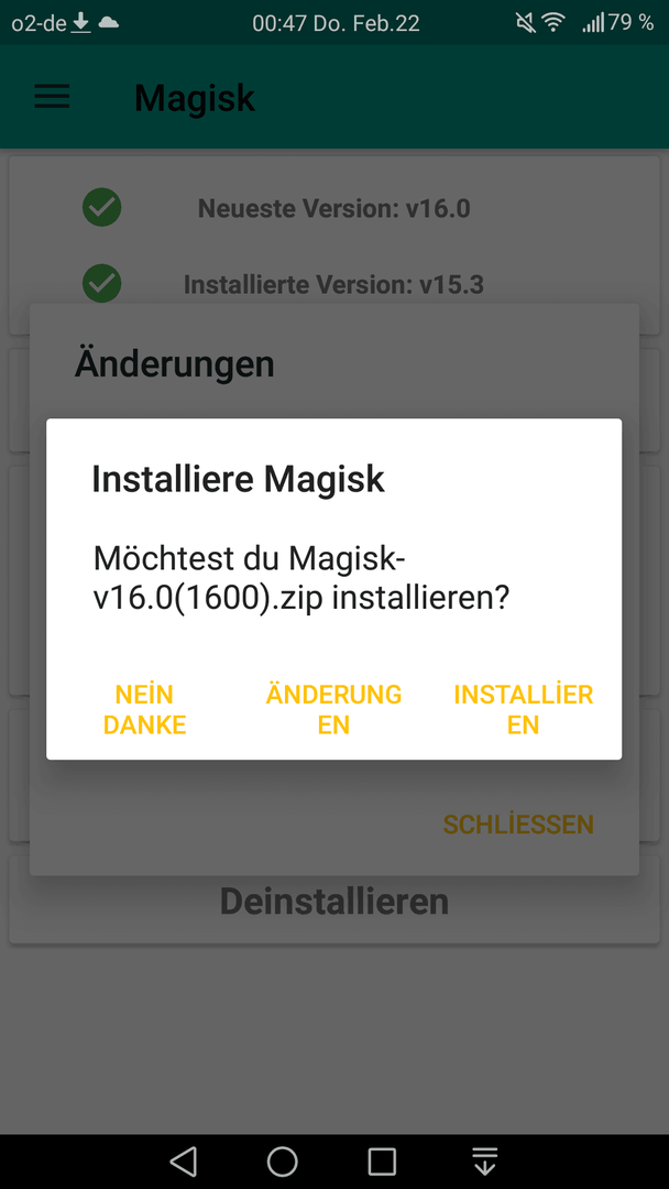

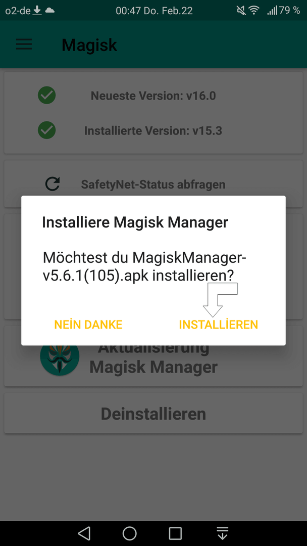

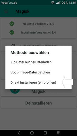

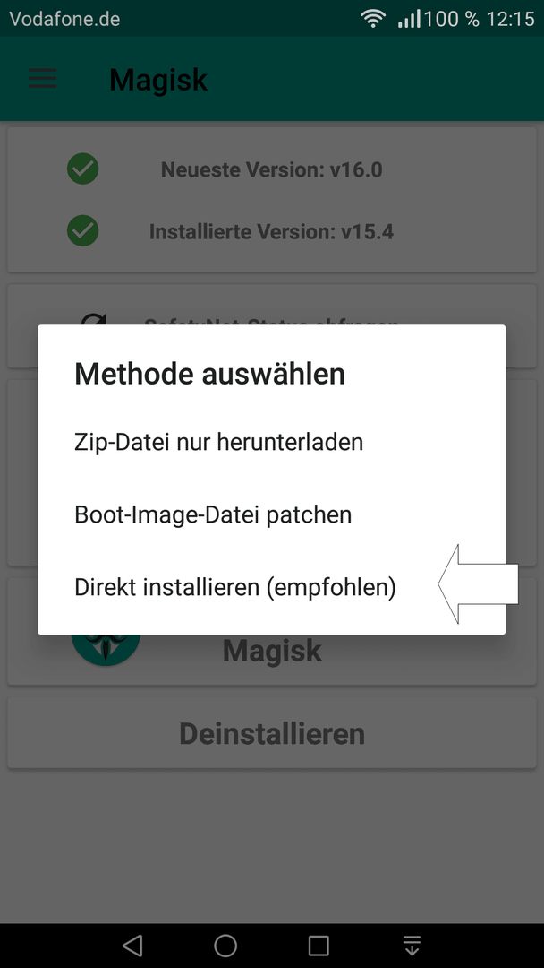

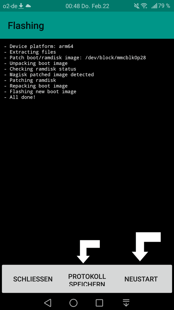

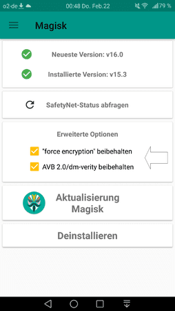

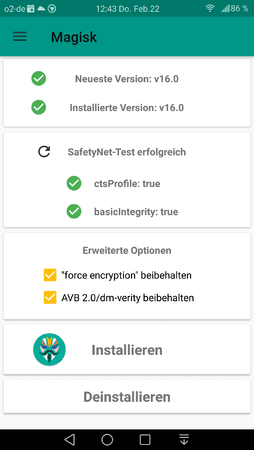

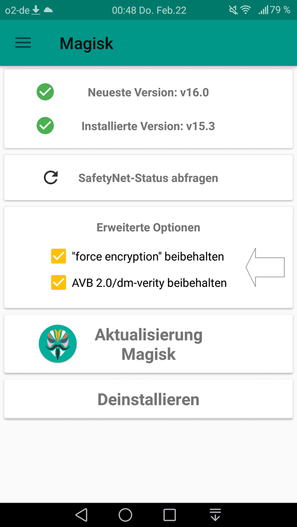

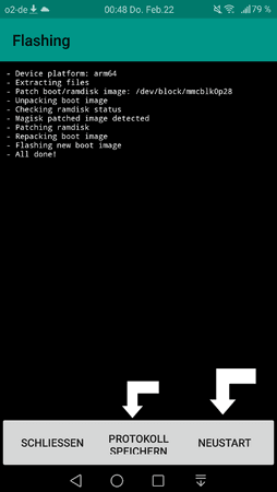

Für die User der Magisk-Edition:
Es gibt seit gestern Nacht ein Update:
Magisk Manager 5.6.1
Magisk v16
Benützt die kompatible Methode:
1) Magisk Manager Update installieren
2) Force encryption und AVB 2.0 dm-verity beibehalten - beides aktiviert
3) Magisk v16 installieren - mit Direkt Install Methode
4) Log speichern und Neustart

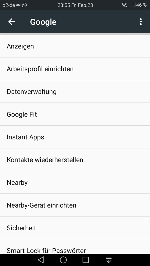

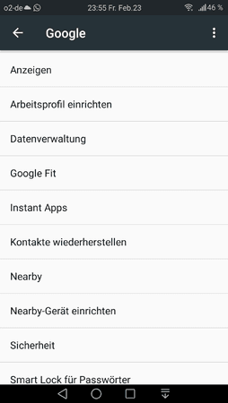

Sorry, ich kann es mir nicht verkneifen... beschimpft mich ruhig...Ich betreue jetzt zwei P9, es sind fast identische Systeme, die SuperSU der MRv3 als Grundlage. Ich verzichte mittlerweile sogar auf meinem Gerät auf meine geliebten Automatisierungs-Apps, weil ich den starken Verdacht hatte, dass dadurch der Akku-Drain verstärkt wurde. Ich habe @tecalote bereits geschrieben, dass ich per Zufall entdeckt habe, dass die Google Playdienste für Instant Apps übermäßig am Akku genuckelt haben und so der Verbrauch von Android System hochgeschaukelt wurde. Auf beiden Geräten wurden die Instant Apps Dienste deaktiviert. Ergebnis: Auf meinem Tel rödelt Android System mit Spitzenwerten auf dem zweiten Gerät nur sehr sparsam, oftmals bei Null. Daraus resultieren drastische Abweichungen der DoT. Mit meinem Gerät schaffe ich kaum vier Stunden, das andere bringt es zeitweise auf mehr als sechs Stunden.
@tecalote
Bei der Magisk Version hab ich endlich Google Maps und Co. wieder am laufen.
Da lag wahrscheinlich das Problem (wieso auch immer nur bei mir...).
Bisoprolol2.5 schrieb:
Ich habe per Zufall entdeckt, dass die Google Playdienste für Instant Apps übermäßig am Akku genuckelt haben und so der Verbrauch von Android System hochgeschaukelt wurde.
Ich habe zum Beispiel kein Problem mit Gms-Instant..
Der Dienst installiert sich am Tag x ohnehin wieder neu, da er zu einem festen Bestandteil der Google Playdienste wird - wenngleich in zwei Apps gesplittet.
Es wird bislang ja noch kaum eingesetzt (ist Zukunftsmusik), es geht um Anwendungen, die quasi über das Netz funktionieren und nicht lokal installiert sind..
Hier gibt es eine Information dazu:
Nutzung von Android Instant Apps - Google Play-Hilfe
Man kann die Funktion, wenn man will, ganz einfach über Einstellungen /Google /Instant Apps - aus und einschalten
Wenn es bei Dir Akku spart, ist es ja auch in Ordnung, den Dienst auszuschalten, vor allem, wenn man diese Funktion gar nicht nützt...
