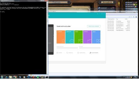

Moin,
da wir ja den Loop gelöst haben muss nun ein neues OS aufgespielt werden.
Ausgangsposition: TWRP installiert,offizielle Firmware runtergeladen
Nun habe ich versucht diese per sideload zu laden,nur leider bricht der ladevorgang sofort wieder ab.
Die Frage ist warum?
Muss ich im TWRP vielleicht noch was ändern?
Über Lösungsansätze würde ich mich freuen.

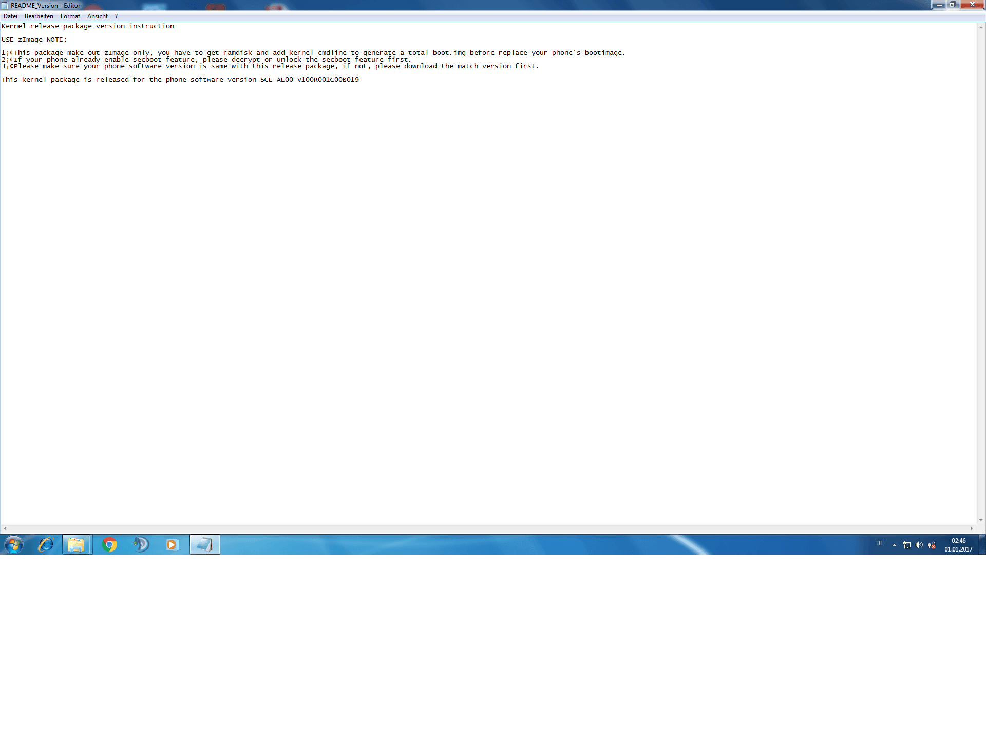

So habe mir jetzt den Kernel ,SCL_kernel_[Android5.1_EMUI3.1].tar, runtergeladen,allerdings ist das eine .tar datei,und diese kann ich ja nicht über twrp flashen,was mache ich da am besten?

Ich habe gelesen das ich aus der Datei da oben ein boot.img entpacken muss,nur leider keine Ahnung wie,in dem Bild (Readme) wird es wohl beschrieben aber so gut is mein Englisch nicht:confused2:

Also ich muss dir leider mitteilen dass Du dir da lediglich den Quellcode für einen SCL Kernel herunter geladen hast.
Das kann man natürlich nicht einfach so flashen. Meine Grundfrage besteht darin. Was genau hast du denn für ein Y6?
