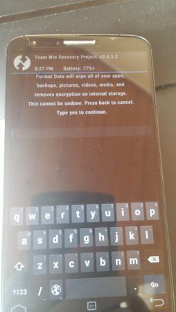

hallo ich brauch dringend eure Hilfe. also ich hatte auf meinen g2 xposed und hatte die navigationsleiste ausgeblendet. jetzt hatte ich das Handy zurückgesetzt aber vergessen aber vergessen wieder alles rückgängig zu machen somit hab ich keine navigationsleiste. also wollte ich das neuste ubdate machen übers g2. jetzt wollte das g2 neu starten bleibt aber immer im recovery Menü hängen. was kann ich jetzt machen das das g2 normal hochfährt?

ich kann auch keinen hard reset machen. und ins Download Menü komm ich auch nicht.
wipe data/factory reset im recovery ??
dazu wipe cache
was muss ich da genau machen? und danke fürs antworten!!! is echt dringend.

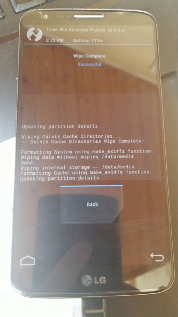

da bist du schon richtig
WIPE -> Advanced Wipe -> Cache & Dalvik Cahe auswählen
das machen, dann neustarten und schauen obs geht.
wenn nicht musst du wekseinstellung machen (DATEN GEHEN VERLOREN)
WIPE -> unten den Slider "Swipe to Factory Reset"

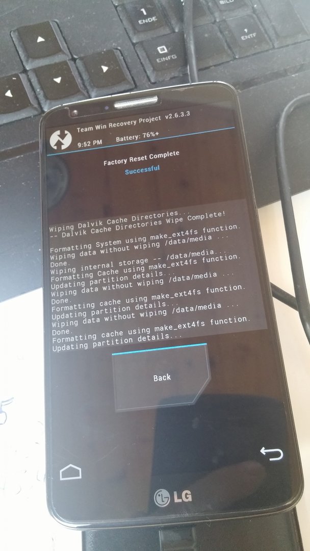

dann probier mal im TWRP ->
Wipe -> Advanced Wipe -> Data mit rein
wenn das nichts bringt musst du system löschen, dann wir d aber dein handy wrs blank sein -> d.h. du müsstest eine neue rom per ADB Sideload installieren!!!
Davor aber bitte schon mal probieren ob du dich per adb verbinden kannst, es gibt hier inzwischen paar beiträge dazu
öhhmmm @Pseudofreak ich versteh nur Bahnhof. kannst du mir das bitte näher erklären? wo ich was mit was machen muss. ich brauch nur ein Handy in Werkszustand eigene Daten sind völlig egal!
also Wipe -> Advanced Wipe -> Data mit rein hab ich gemacht bringt auch nichts.
schlecht, den Slider mit Factory Reset hast schon gemacht ?

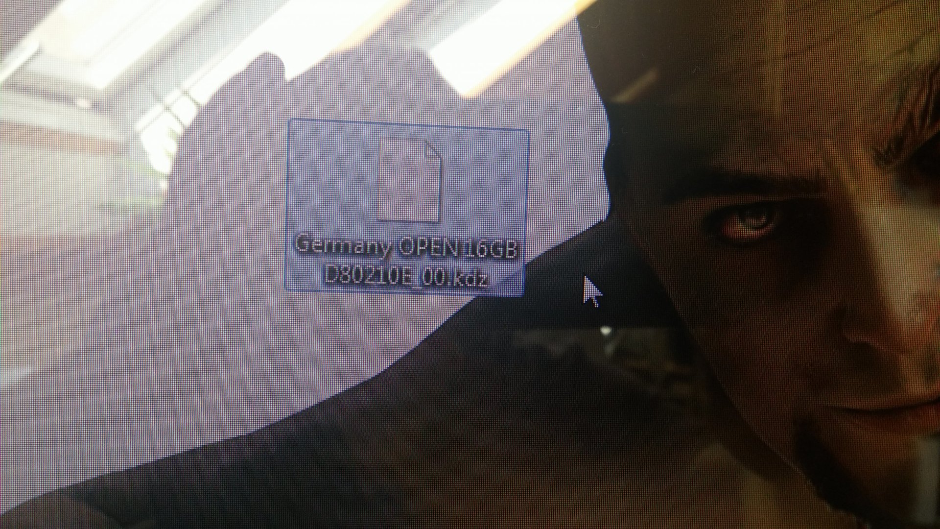

gib mir mal bitte einen link der genau zu der zip führt. ich blick da net durch echt net. und was muss ich dann genau machen damit ????
boar das bekomm ich im leben net hin
kannst mal in TWRP "reboot download" probieren, ist irgendwo aufgeführt, weiss aber nicht ob´s geht
ich hab jetzt die OPEN EUR 80220f Flashable.zip und hab das Gefühl das ich jetzt eine schritt für schritt Anleitung brauch. ich danke dir schon mal jetzt für deine hilfe !!!

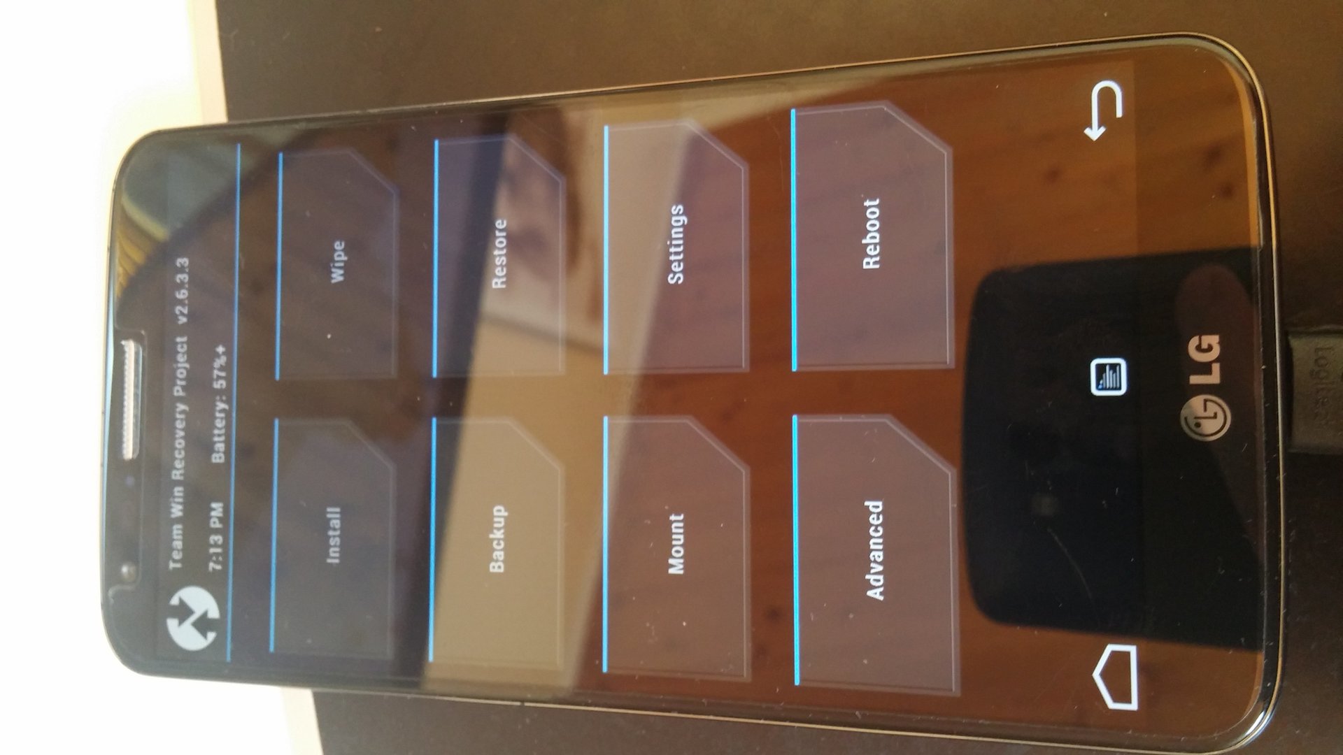

Nun am Handy in TWRP aktiv werden ->
Advanced -> ADB Sideload -> Swipe to Start Sideload
nun wieder im schwwarzen Fenster, folgender Befehl:
"adb sideload meinerom.zip" ENTER
dann sollte sich am Handy was rühren, wenn nicht
musst du erstmal ADB Treiber installieren
