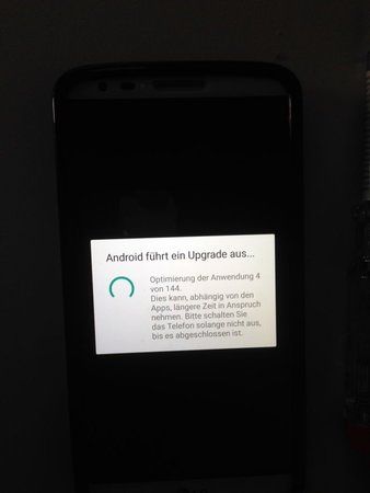

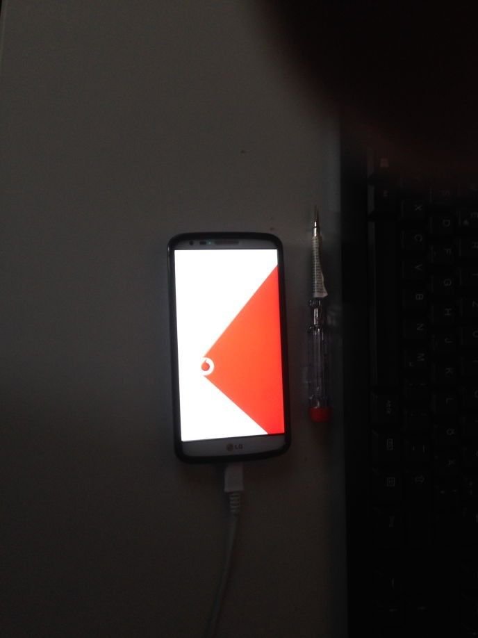

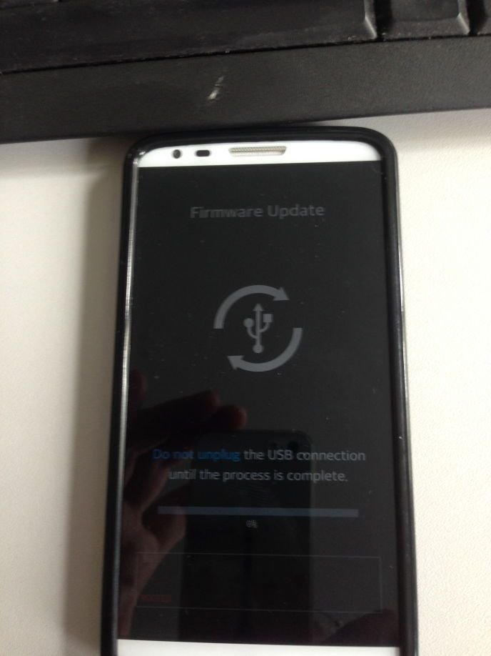

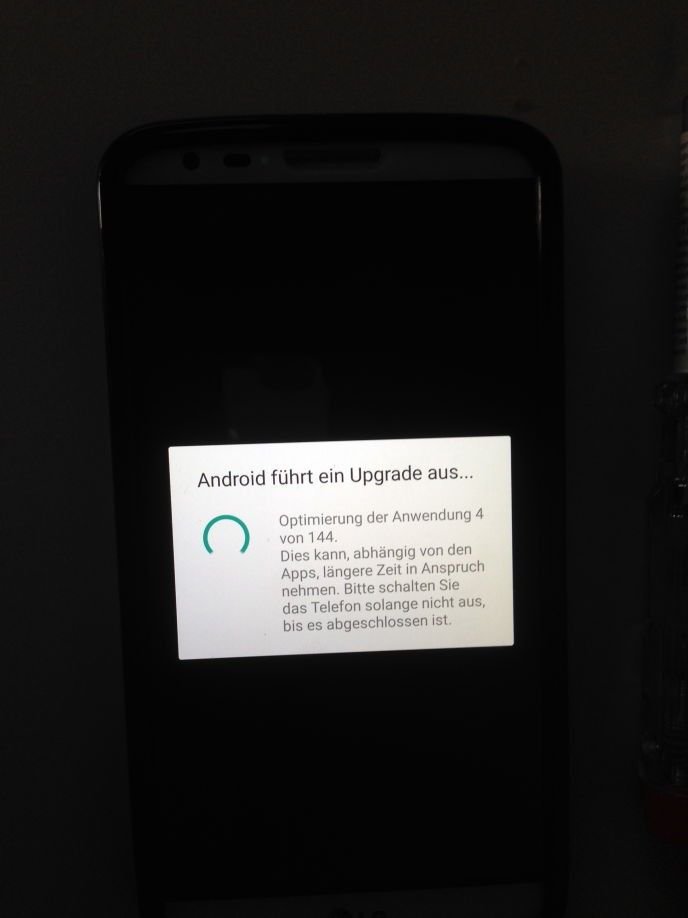

ich habe wohl QHSUSB_Bulk Fehler wegbekommen mit SRKTool. Danach habe ich mit dem LG Flash Tool 2014 das Germany 16GB D80230d_00.kdz geflasht. Und jetzt hängt es wohl in einer Bootschleife.
Sollte ich versuchen neu zu flashen oder wie gehe ich am besten vor. Gibt es ein besseres Tool?
