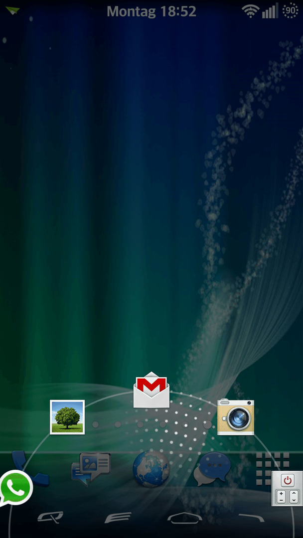

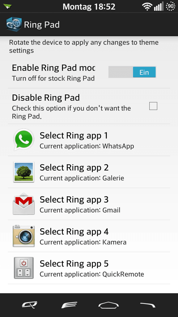

Mit der G2 Tweakbox in Kombi mit Xposed geht das Problemlos
hier kann man gewöhnliche Apps nach Lust und Laune belegen
zu finden unter Theme Tweaks/Ring Pad
siehe Screenshots, dazu noch paar links:
