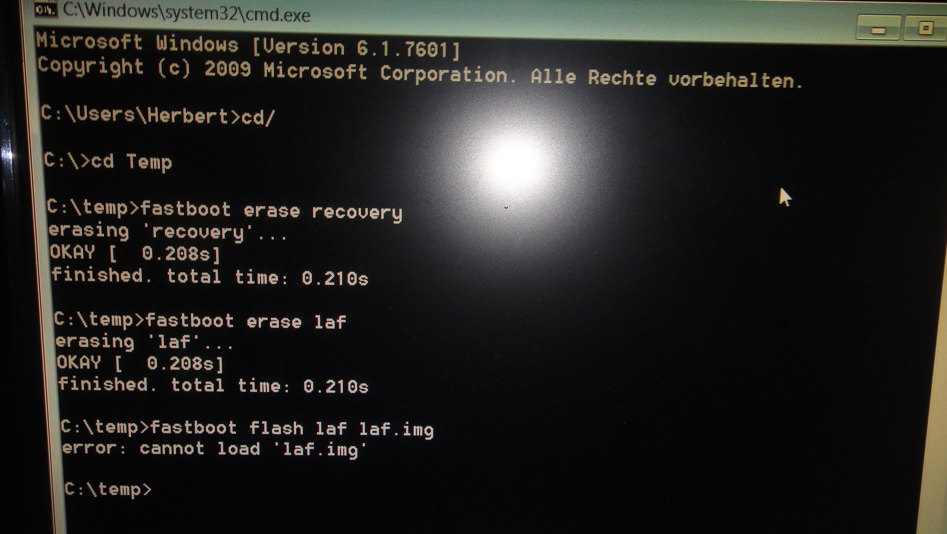

hast ein Screenshot von der kompletten CMD Konsole ?
inkl. adb devices bzw in dem Fall auch mal "fastboot devices"
Hab alles so gemacht wie du beschrieben hast. Wahrscheinlich schaffe ich es nicht die fastboot und laf.rar an den richtigen Speicherort zu bringen!Verbindung zum Handy besteht(erstes Foto):rolleyes2:

schaut soweit alles gut aus.
Ist aber schon ein D802 mit KitKat bei dir ?
und du hast laf Datei unter Temp ?
Die ist knappe 16 MB groß.

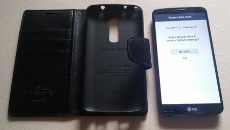

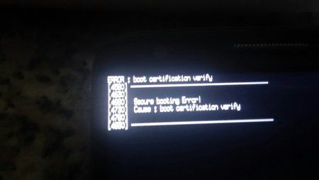

LG G2 D802 16 Gb. Der Vorbesitzer hat versucht eine andere Rom aufzuspielen, dabei ist der Fehler aufgetreten.Die Daten kann ich löschen, bootet aber dann immer wieder mit der Fehlermeldung!

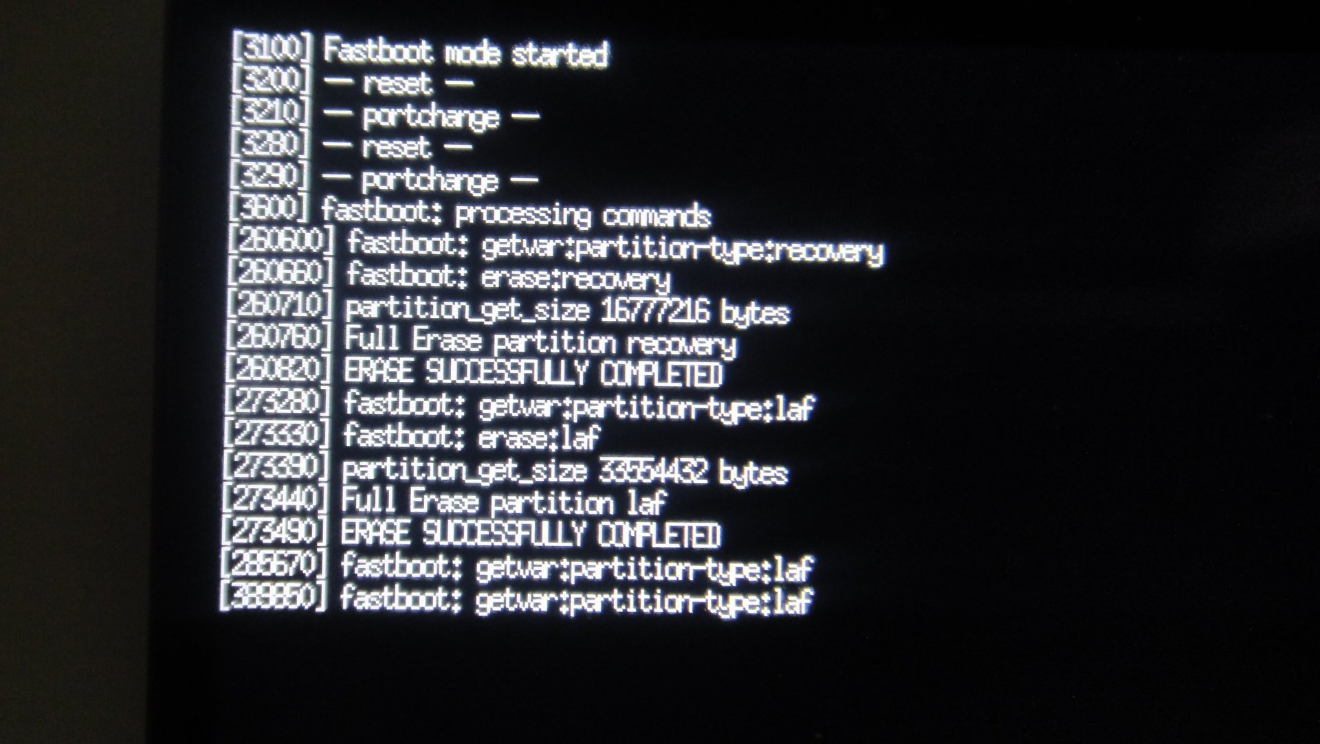

Hab die Datei in den Temp Ordner kopiert, kommt aber immer dieselbe Meldung cannot load laf.img
