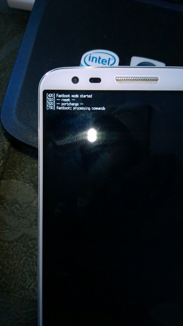

Ursache war ein original durch Update erhaltenes Kitkat, danach root, alles lief super, bis dummer Weise wieder ein Update von LG kam.
das ist die Meldung wenn ich es mit Kabel anstecke
Fastboot, mode started
reset
portchange
fastboot:processing commands
Ohne kabel nur die erste Zeile
Gerät ist im Gerätemanager erkannt
ich komme mit der Tastenkombi in den Modus factory data reset, 2x mit ja beantwortet und wieder nur fastboot mode startet.

Auch bevor ich den Rat befolgt habe ist folgendes am Display erschienen, wenn ich das kabel ein und ausstecke(siehe Anhang)
Danke nochmal

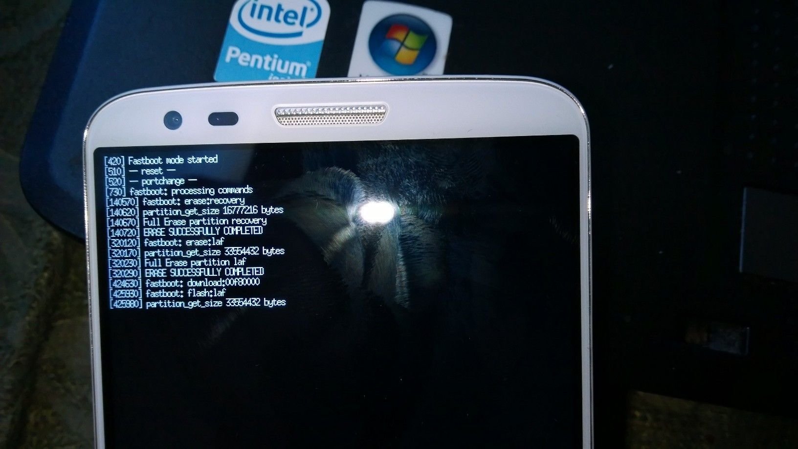

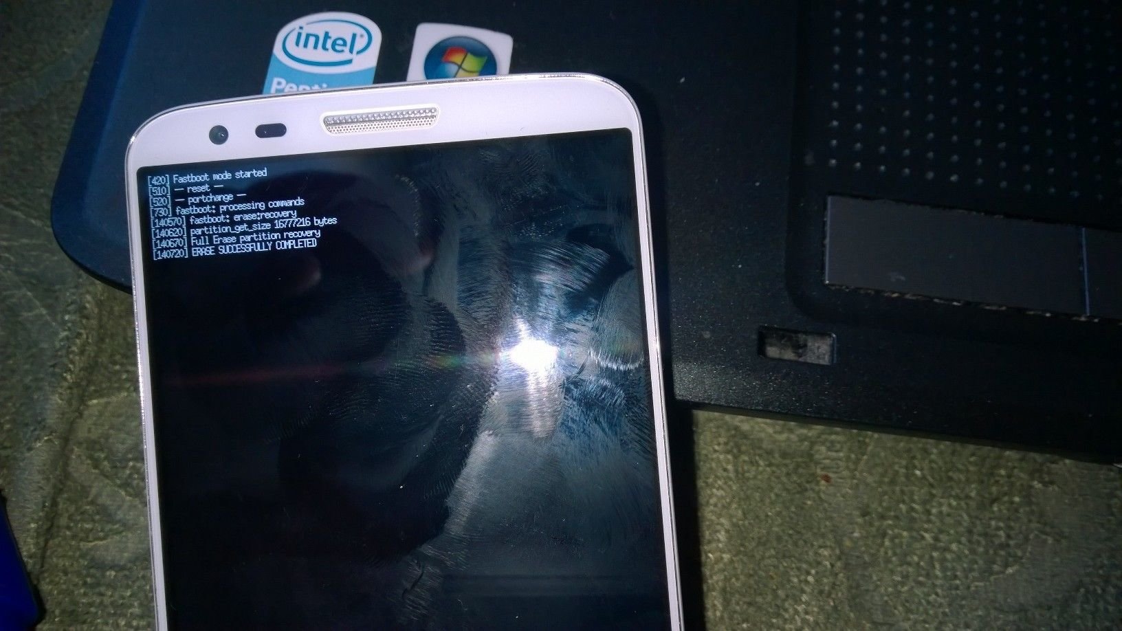

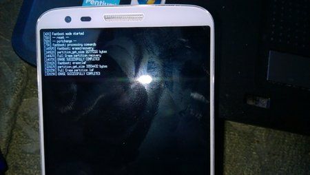

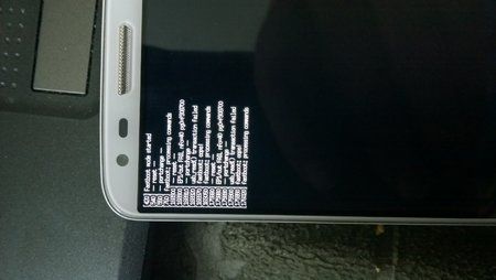

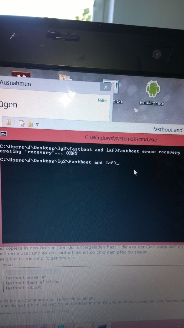

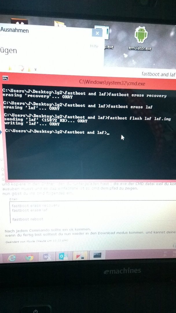

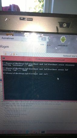

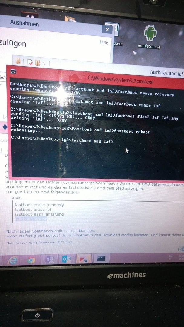

Könntest Du evtl. die Ausgaben vom PC auch noch hier posten? Dann könnte man evtl. noch sehen, ob da Meldungen waren.
welche meinst du denn?
Naja, als Du die Befehle am PC eingegeben hast kamen da ganz bestimmt Rückmeldungen. Evtl. könntest Du das nochmal machen und die Ausgaben hier reinstellen (am Besten wären dann auch die dazugehörigen Meldungen am G2).
ok
Kommen noch bilder

Der Rest 4.4 ist wieder alles beim Alten

Also, fastboot funktioniert anscheinend. ;)
Was ich nicht verstehe: Warum hat Dir @Moxle in die Anleitung geschrieben, dass Du die Recovery löschen sollst, aber keine neue flashen sollst?
@Moxle Ist meine Annahme richtig, dass laf der Dl-Modus ist? Wenn ja, ist die Datei von Dir der von 4.4? Sollte man nicht evtl. auch mal versuchen ein boot.img zu flashen?
Ansonsten kann ich zu LG nicht viel mehr sagen, da ich selbst noch ganz neu dabei bin. ;)
@TobiH8 ja Laf ist der Download Modus weshalb er den ja neu flashen sollter, weil er ja nicht mehr ging. Ich hatte ja mal das selbe Problem mit dem Fastboot Modus, und diese Methode hatte bei mir geholfen. Ich schätze mal er bootet falsch in den DL Modus, weil es bei mir danach geht.
Nein warum den die Boot.img ? Das Handy kann ja nicht Booten weil das OS schrott ist. Der DL Modus muss reichen um die KDZ zu flashen und die macht dann alles wieder richtig.
Der Recovery Modus ist nicht angerührt worden. die datei betrifft nur den DL Modus. Ja die dateien sind 4.4.
