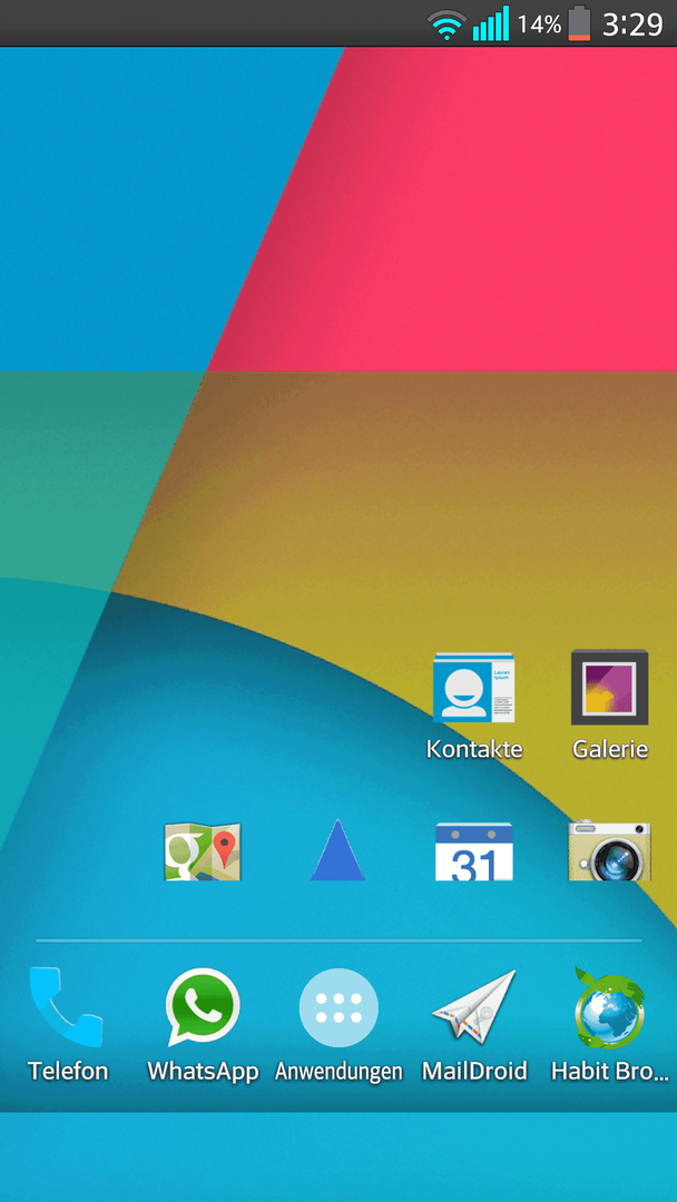

Allerdings kapiert das mein Homescreen nicht so ganz: der Platz der Navbar wird nicht freigegeben, aber die Symbole rutschen dennoch etwas nach unten.
Ist das bei dir nicht auch so?
Reaktionen: passau-dan

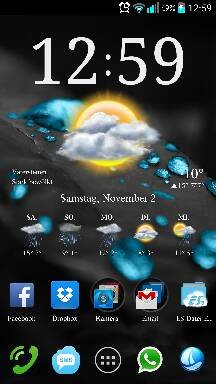

Bei mir klappt es und der gesamte Bildschirm wird genutzt. Ich benutze den apex pro Launcher.
Gesendet von meinem LG-D802 mit der Android-Hilfe.de App
ok, aber mit dem Stock-Launcher wohl nicht, oder doch irgendwie?
Da fällt mir vielleicht gerade eine Idee ein: es gibt doch den Mod, der die Navbar halbiert. Kann man den so umändern, dass er die Höhe nicht auf 50% reduziert, sondern komplett auf 0% ? Und dann den UDN dazu benutzen. :scared:
Edit: scheint zu funktionieren, habe es mit dem 50% Mod getestet: UDN blendet trotzdem 100% der Navbar ein. Also sollte es auch funktionieren, wenn man den Mod umstellt auf 0 % :)

Hi, ich bin ganz neu hier und möchte die Diskusion hier nocheinmal beleben.
Ich hab das gleiche Problem wie eFCiKay (siehe sein Screenshot).
Sofkeys ausblenden mit UDN klappt, nur die unterste, fixe Zeile wird blöd nach oben geschoben und legt sich halb über die zweite Zeile von unten
Möchte auch gerne beim Stocklauncher bleiben. Wie genau hast du das Problem gelöst? Ich habe nichts konkretes gefunden zu einem Mod, der die Navbar halbiert.
Wäre sehr dankbar für eine Step-by-Step-Erklärung oder eine alternative Lösung für mein unschönes Problem.
Vielen Dank im voraus :)
