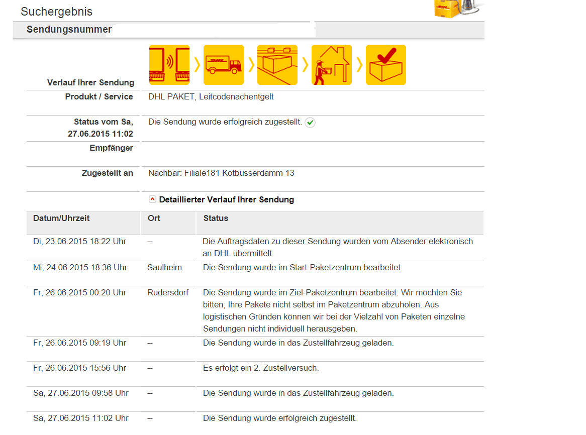

Mist, mein G3 ist "verschwunden" angeblich in einer Filiale zugestellt, aber dort nicht auffindbar!
LG muss nun einen Nachtforschungsantrag stellen. Das ganze hat auch nichts mit dem Streik zu tun,
hier bei uns im Kiez und drumherum arbeitet die DHL schon immer (16 Jahre Erfahrung) unzuverlässig,
genauso wie die Ganzen Telekom "Techniker" beim ersten Termin ist man angeblich nie Zuhause.
Ich werde mir eine Packstation nehmen, ist kostenlos & Diebstahl-Sicher, wollte ich eigentlich vermeiden,
da so was ein JobKiller ist...
